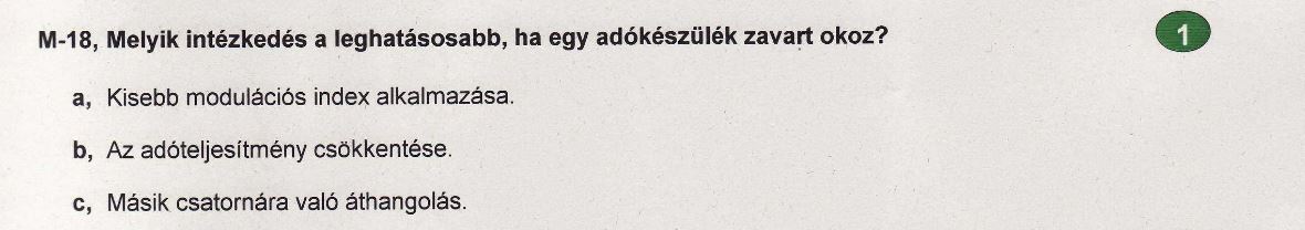

Az a) nem jo mert, milyen modulacio van a tavironal? Tehat nem altalanos megoldast ajanl ez a valasz. Van modulacio 0, es 100% ha megnyopmom a billentyut. Szoval az index csokenese, hogy ne nyomd meg a billentyut.
A C) valasz, meg nem megoldas. Az az erzesem ez TV-s lingo, vagyis azt mondja, szomszed ur ne nezze az egyes csatornat ha ot zavarok, menjen mas csatornara!
A B) szerintem a helyes, mert sokszor a gyari keszulekek, mind pld a sorozat gyartott TV-nel sokat lehet sporolni, ha bizonyos aramkoroket nem alkalmaznak "foloslegesen", feltetelezve, hogy nem lesz a kozelben zavaro ado. Tehat a csokentett ado teljesitmeny rovid tavu megoldast hozhat.

Első nekifutásra a teljesítmény csökkentése (nullára) biztosan segíthet.

Rengeteg vizsgatétel található a neten, egyik jobb mint a másik, sőt van amelyik már a helyes válaszokra ki is van töltve. Némelyik kérdés elég furfangosan van megfogalmazva, s a rá adott válaszlehetőségek is bővelkednek csalafintaságokban.
Most jöjjön a második kérdés!
A választ ott kell keresni ahol a zavar okát meg tudjuk szüntetni. De hol?
