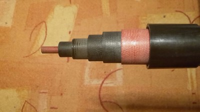

Hat nem idealis. Minden Lambda/2 tavolsagra levo vezeto elem befolyasolja az antennat. En a helyedben, kiprobalnam az antennat felfuggesztve arboc nelkul es arboccal egyut, es osszehasonlitanam a VNA mereseket. Az is lehet, hogy annyira nem is befolyasolja, hogy nagy problema legyen belole. Ha teljesen kozel van a vezeto reszhez, valoszinu "reszeve" valik a vezetonek es nem gond, viszont ha belogatod akkor talan mar mint reflector/director kezd hatni a sugarzo elemre. Mindenkepp keszits osszehasonlito mereseket es tedd fel ide kozpredara.

Vertikál lenne, de nem a bot belsejében,csak a spiccre kötném a végét,ami pont üvegszálas,és a köztes tagok a groundtól is el vannak szigetelve, mert alulrol a 2. Is üvegszálas.
Csak mellette lógna le a huzal. Ha picit ferdén állítom a botot, a huzal meg függőleges,akkor nem kellene nagyon beleszólnia,nem?

Ha vertikalis antennat keszitesz, akkor nem alkalmas a horgaszbot, de ha inverted-V, vagy valamilyen vizszintes megoldast valasztasz, vagy ferdeen feszited ki az antennat, akkor nem szamit.
Sziasztok!
A horgászbot antennaárbocként alkalmazásával kapcsolatba volna egy kérdésem.
Van egy 7 méteres horgászbotom, ami 7 tagból áll. Ebből a nyél felől a 2. és a 7. üvegszálas, a többi karbon.
Erre tennék egy kétsávos huzalantennát. Ki mit tippel a középső karbon tagokra, mennyire köpnek a levesbe?
HA5DON István
