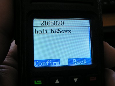

SMS küldése nem egy lényeges opció de ha van akkor miért ne próbáljuk ki. Hg5cvx Attila küldött nekem egy sms-t, ami itt látható.
