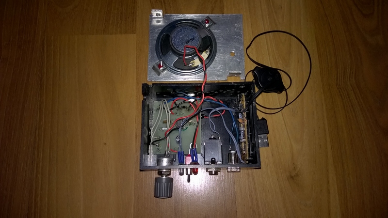

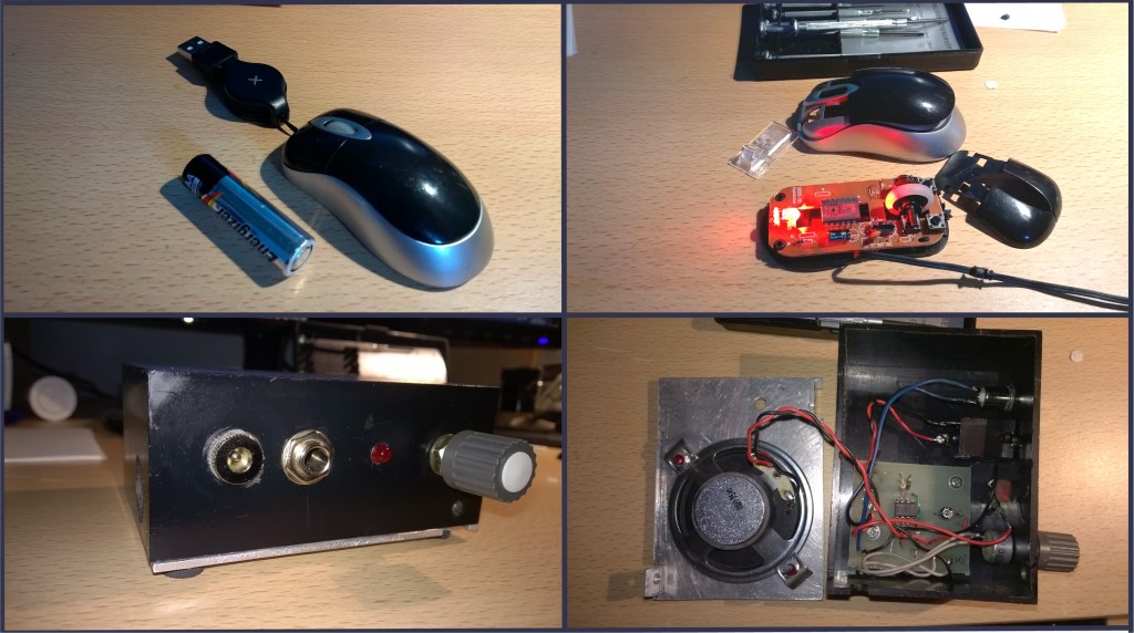

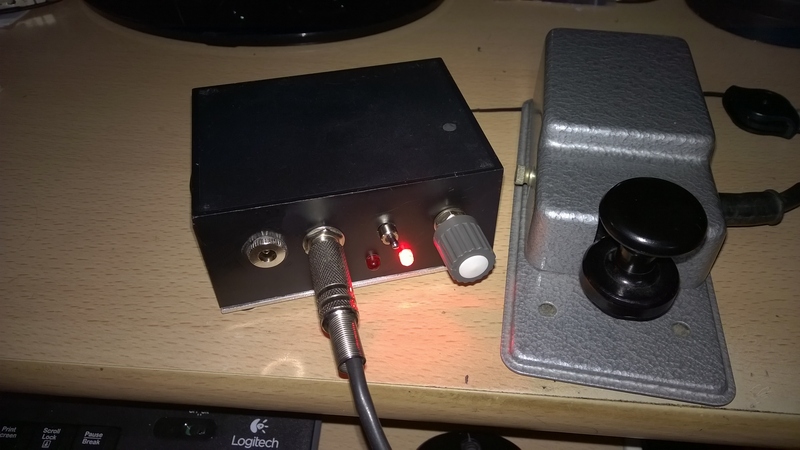

[quote="HA7BN"]Remek az ötlet, ezért elhatároztam, hogy én is megépítem az interface-t.
Ehhez egy mini egeret fogok felhasználni, melyet apró méreteinél fogva elég kényelmetlen használni. A tavaly épített mezei, hangszórós, 555 IC-vel működő morzegyakorlóm dobozába fogom beleépíteni úgy, hogy a régi hangszórós, és az interface üzemmód is működőképes legyen.
Elkészült.

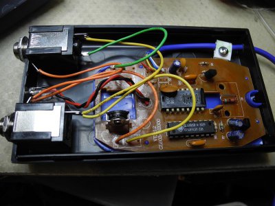

Ezt a témát azért nyitottam, hogy be lehessen mutatni az alkotásainkat e téren.
Kezdeném a sort a sajátommal:
http://www.ha5kdr.hu/2015/03/usb-interf ... #more-4894
Aki esetleg csinált már hasonlót, vagy most kapott kedvet, és építeni fog egyet, ossza meg itt legyen szíves.
Minél többről van leírás, fotó, annál jobbak fognak készülni ezek alapján.
Megemlítenék egy észrevételt az enyémmel kapcsolatban:
A jambikus billentyűt nem kezeli. Nem tudom, hogy ez csak az alapjául szolgáló egér sajátja, vagy mind ilyen, de a két gomb egyszeri lenyomására csak azt ismételgeti, ami először be lett nyomva, nem felváltva adja a TI-TÁ -kat.
