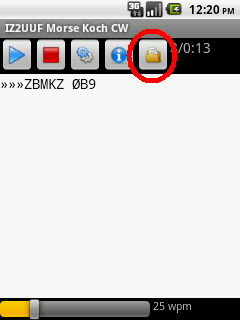

Ez az Androidos program valóban nagyon jó! Az online CW is remek, amit HA5DI Béla javasol. Mindegyik programnál azt javasolnám, hogy _legalább_ 20 wpm sebességgel _kezdjetek_ tanulni. Ennek sok előnye van (Farnsworth módszer). A legfőbb az, hogy nem fogjátok számolgatni a jeleket, hanem azonnal a ritmusképet vésitek be a fejetekbe. Ugyan ezt kell tenni később (szerintem inkább előbb, vagy mihamarabb) a szavakkal is.

Én az "IZ2UUF Morse Koch CW" ben úgy oldottam meg, hogy RTF fájlokat készítettem Random qso-kkal, angol 100-as 500-as 1000-es leggyakoribb szavakkal, rövidítésekkel stb. Ezt a fájlt kell kiválasztani a kis sárga mappával jelzett menüben.
A fájl tartalma lejátszható normál, (tehát a szavak folyamatos sorrendben történő lejátszása)illetve random módban. Ezt a beállításokon belül a "Characters sequence" menüben választhatod ki a "custom string" vagy a "world from custom string" kiválasztásával.
Ez a program nagyon személyre szabható, vizsgára készülőknek mindenképpen ezt ajánlanám.
