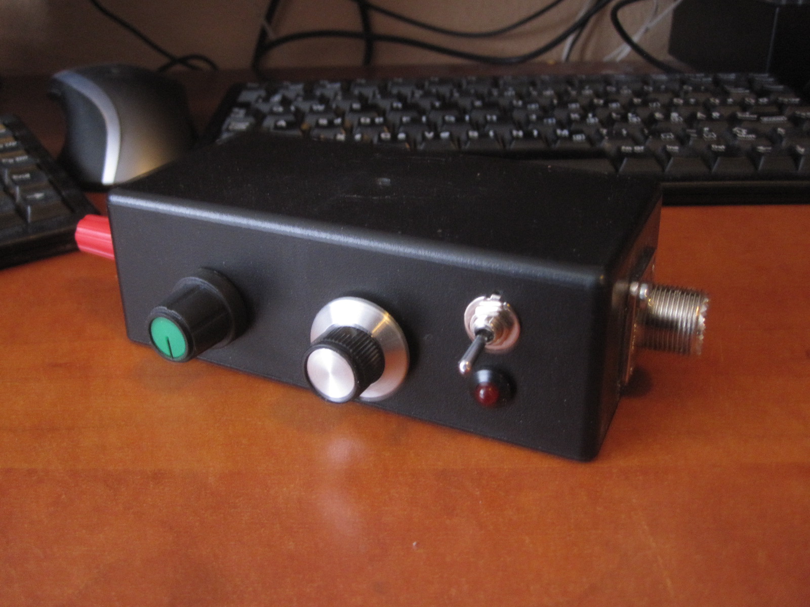

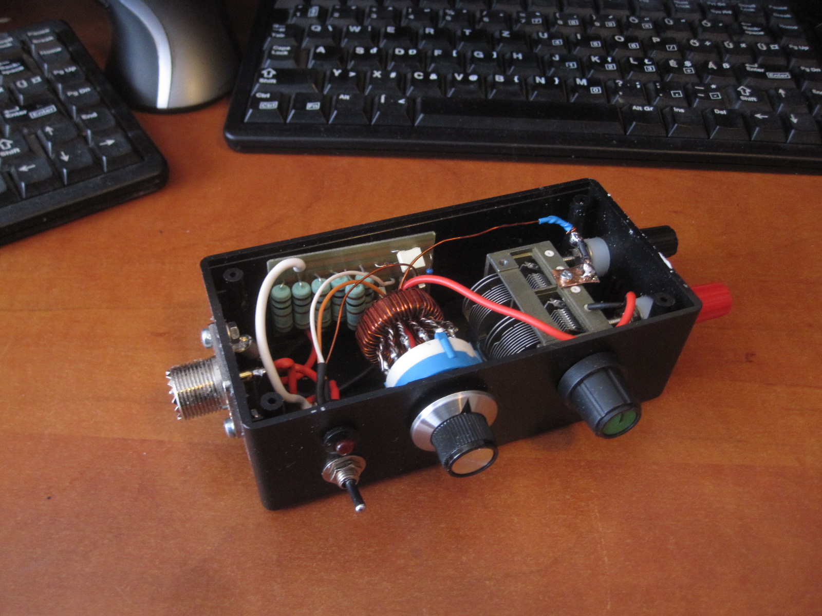

Egy vasárnapomba telt, de estére elkészült:
súlya: 243g
Ahogy HA5IS mondáná: ez csak egy deszkamodell!

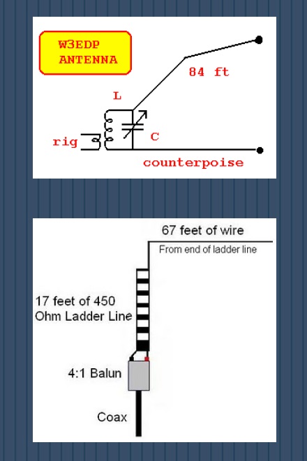

Erdemes megnezni ezt a liket, John EFHW tunerje, persze nem QRP:
http://www.m0ukd.com/homebrew/baluns-an ... ed-coupler
73 - Istvan/ha5clf

A rezgőkör egyszerűbb. Még 145 MHz-en is kipróbáltam, príma.

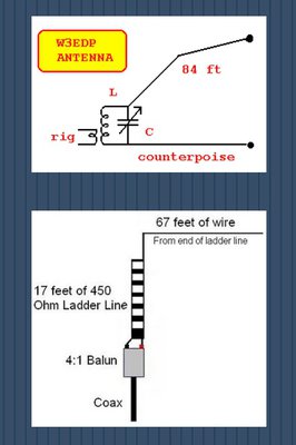

Nagyjabol. A Zep-nel letra-tap megfelelo hosszusagaval hangoljuk, viszont az EFHW-nel pedig egy magas impedancias diszkret LC illeszto aramkorrel ami hangolhato... neha szoktak hangolas nelkul csak magas impedanciara tranzformalni az 50-Ohmrol es a TCVR hangol.
Itt egy prezentacio a Zepprol: http://www.qsl.net/w5rin/Projects/Anten ... ntenna.pdf
csak az antenna talpont impedancia illesztes van maskep kivitelezve
73 - Istvan/ha5clf

Az a Zeppelin-antenna.

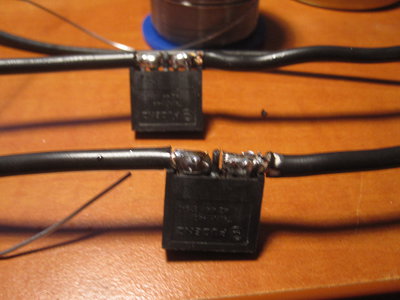

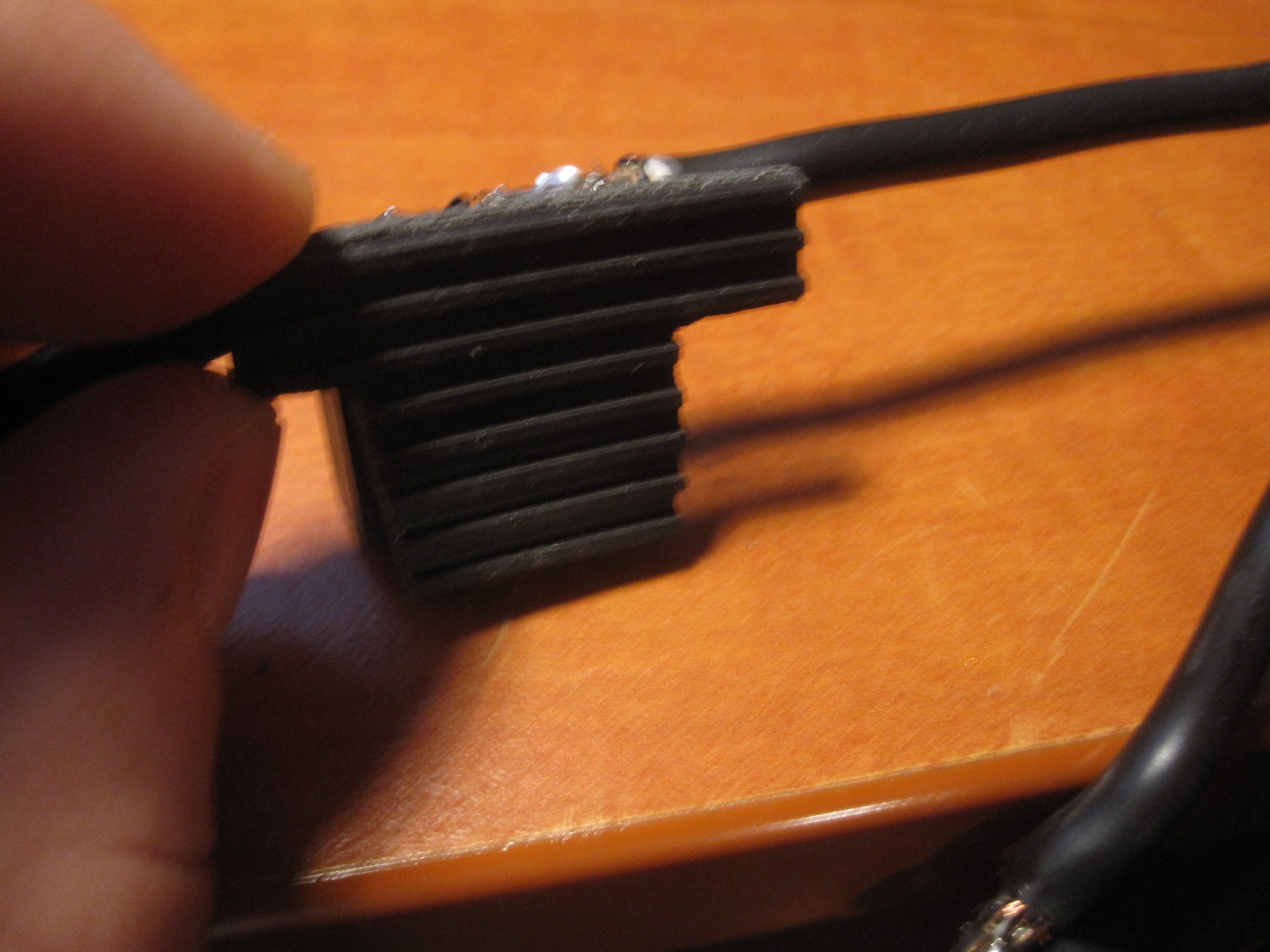

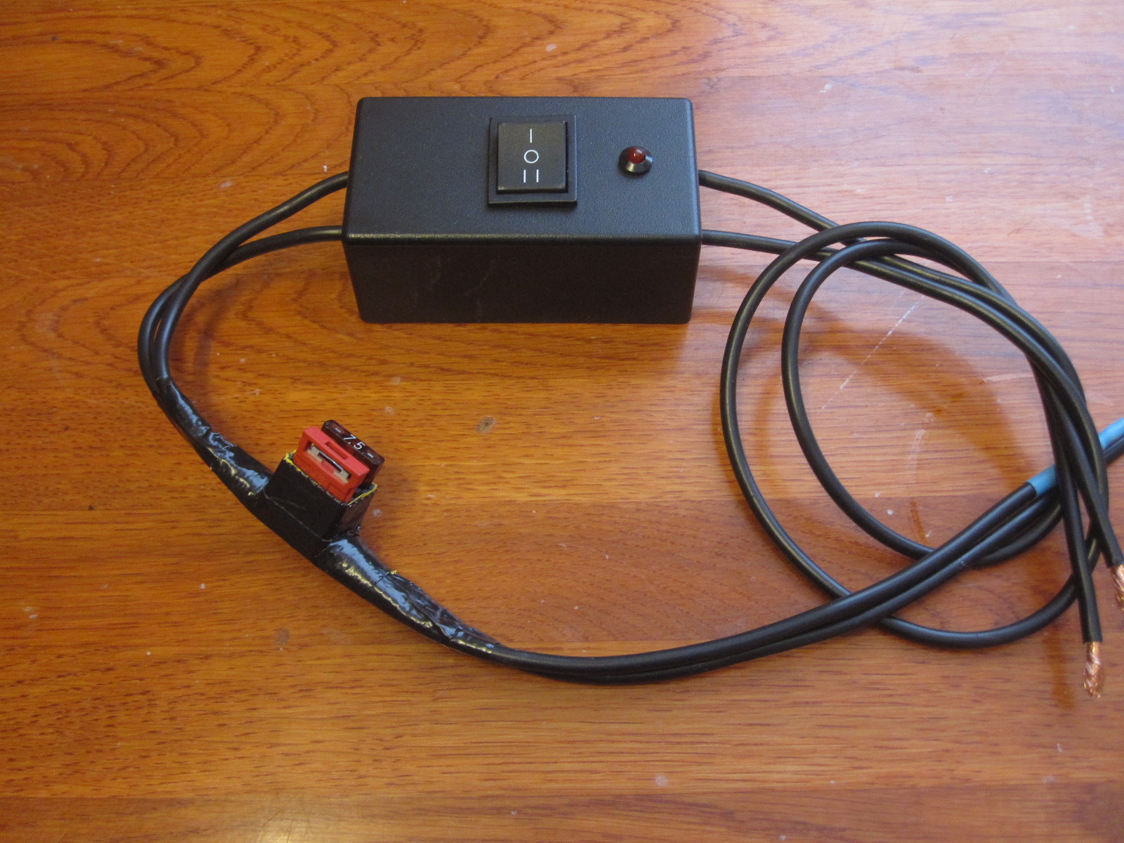

...szóval mint tudjuk megkezdődött a feszültségejtő utánépítése. Hát valahogy így néz ki:

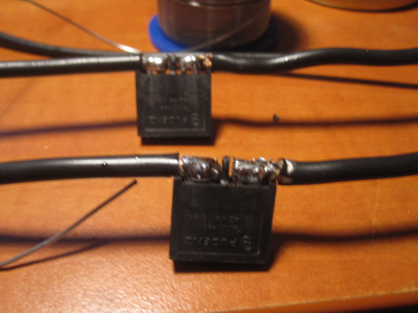

A biztosíték aljzattal szenvedtem, azt majd egyszer külön taglalom. Valahogy így oldottam meg:
Erre tudtam a 4 mm2-es vezetéket ráforrasztani.
Aztán kapott egy kis szigetelést, hogy a vezetők ne közvetlen egymás mellett legyenek:
A szigszallag után betekertem textiles ragasztó szallaggal, hogy hosszirányban kibírja a terhelést.

Most vettem észre a lényeget: Spare fuse! Na ez az amit sokan kihagynának. Én a készülékeimben mindig elrejtek egy tartalékot belül, hogyha egyszer olyan helyzet állna elő, legyen tartalék. És ha az is kimegy, mindig ott van nálam Magyari Béla Rádióamatőrök zsebkönyve:

Ez pontosan egy gretz hid amit hasznalok, 30 amperost vettem erre a celra, a TCVR max 20 kurul fogyaszt, de SOTA-n sosem megyek 25W-nal nagyobb teljesitmennyel, igy tahat "over-kill", de biztos ami biztos... A doboz aluminium ontveny es az adja a hutest neki, de nincs ra szukseg (majd keszitek egy kisebbet, SOTA-ra felesleges suly).
