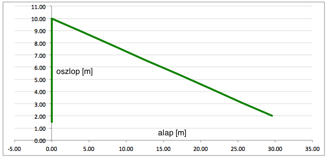

Egyenlore csak 40 m es 80 m volt a terv es a meresek is ezt igazoljak vissza. Szeretnem kiboviteni 20 m-re is, de ahhoz a primert 3 menetre kell csokkentenem es a szekundert pedig megroviditeni 10 menettel alulrol. Ezek egyenlore csak szamitasokon alapulnak. Ezt egy DPDT kapcsoloval tudnam is kapcsolni. Viszont eloszor szeretnem igy kiprobalni 40/80 m-en.
A 40m huzalt egy 12m-es uvegszalas oteleszkopos oszlopra szeretnem helyezni. Most keszul egy hasonlo oszlop tarto:
Majd igy nezne ki a konfiguracio:
Tehat barhol ahol autoval meg tudok allni, ott fel tudom alitani ha van kb 35/40 m tavolsag az antenna huzal foldre valo erositesere. Igy nagyon gyorsan es egyszeruen tudnam telepiteni keszenleti esetekre. A 80 es a 40m az orszagon belul megfelelo, de nemzetkozi esetekben a 20m is fontos lehet.

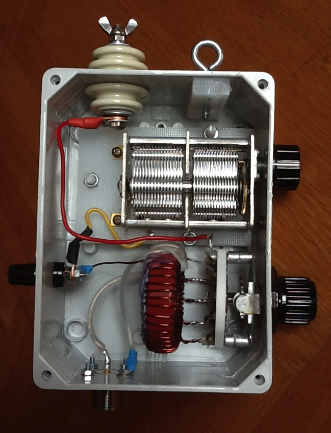

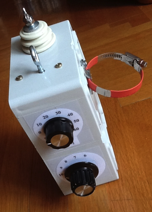

A SOTA celbol epitett EFHW (end-fed half-wave) tunerjeim mind alacsony teljesitmenyre keszultek, kb 20 W-ra. Mivel a Radioamator Keszenleti Szolgalat kovetkezo gyakorlata majus 8-an lesz (http://rksz.freeforums.org/korvel-2015- ... 0-t53.html), ugy gondoltam egy uj antennaval allok elo. Tavaly egy 40/80 m kereszt (nagy hely igenyu) antennat hasznaltam, viszont most szeretnek kiprobalni egy vegen taplalt antenat teljes 100 W teljesitmennyel. Ehhez keszitettem egy tunert.
A forgokondi sorba van kotve ezzel is emelve a feszultsegallosagat.
Az elozo tunerjeim leiras alapjan, most viszont sajat szamitasaim, majd ezek meressel valo ellenorzese alapjan kleszultek. Itt egy alapszabaly amit egy EFHW tunerrol tudni kell:
  • Az antenna felhullam hosszu es rezonanciaban kell lennie a tervezett frekvencian
  • A transzformator primer/szekunder aranya 1:6, 1:7, 1:8, 1:9, vagy 1:10 kell, hogy legyen
  • A szekunder inductivitasanak megfelelonek kell lennie, hogy a parhuzamos rezgokor rezonanciaban legyen a tervezett frekvenciakon

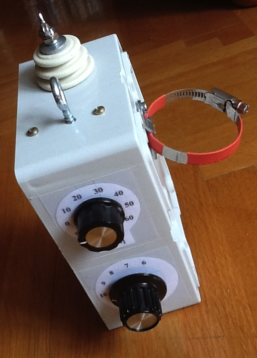

Az elso pont egyertelmu, viszont nem olyan egyszeru feladat. Tuner nelkul kell, hogy rezonanciaban legyen a felhullamu antenna huzal. A masodik pont szinten fontos. Nem tudjuk, hogy az antenna milyen impedanciat fog kepviselni a fold vezetokepessege, a kornyezeti epitmenyek, stb miatt, csak annyit tudunk, hogy ez korulbelul 1800 es 5000 Ohm kozott mozog. Ezert keszitunk egy kapcsolhato szekundert. A harmadik pont pedig szinten egyertelmu, a parhuzamos rezgokornek rezonanciaban kell lennie a tervezett frekvencian. A primer/szekunder aranya es a szekunder oldala egy kényszeríto allapotot ad. Vagyis minden allasaban a kapcsolhato szekundernek kihangolhatonak kell lennie az adott tervezett frekvencian. Hangolaskor megkeressuk a legalacsonyabb SWR-t es ez akkor erheto el ha megtalaljuk a megfelelo impedanciat az antennanak (1800, 2450, 3200, 4050, es 5000 Ohm lepesekben, vagyis megkozelitoleg) majd a rezgokort a megfelelo frekvenciara hangoljuk.
Bilincsel az oszlopra erositheto hangolo egyseg.
Egyenlore meresek alapjan ellenorzott a tuner, az eloben valo kiprobalasa meg varat magara. A tapasztalatokat majd kozzeteszem itt.
73 - Istvan/ha5clf

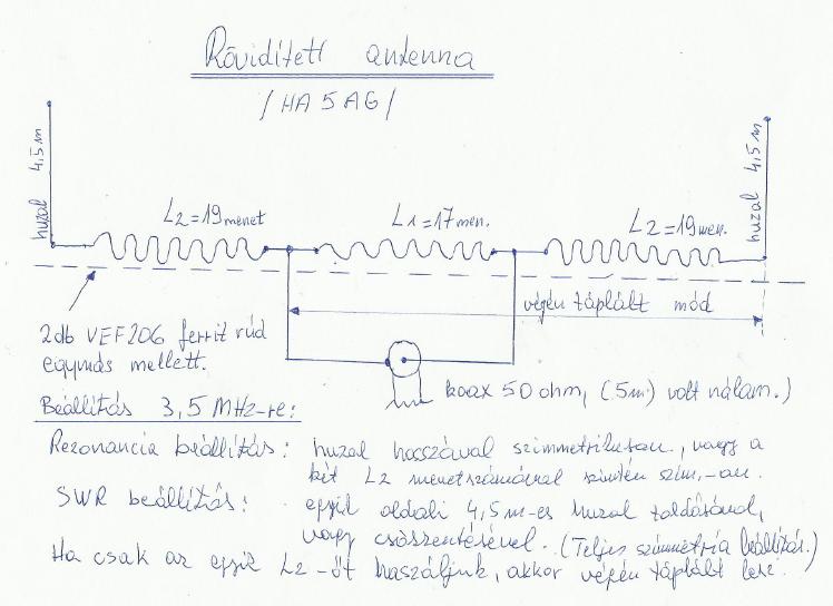

Végül minden sikerült. A mai nap tartalmasan telt. Elkészült a végén táplált antenna és hozzá a tuner. Az antenna megy 15, 17, 20, 30, 40, méteren szinte mindenhol 1:1,1 es SWR. 80 méterre van egy kiegészítő dipószára, inv V-kénti használatra.
HA5CLF Istvannal behangoltuk a tekercs antennat 40 méterre. Azért nem 80 méter, mert 40 kell nekünk a sotára. De persze több sávra is csinálunk.
A tekercsantenna HA5AG Laci találmánya. Ő 80 méterre tervezte olyan amatőröknek, akiknek nem adatik meg a nagy terület. Ezzel az antennával lakásból lehet rádiózni. (mármint az antenna van a lakásban:D) Laci DX-ezik vele az antenna hossza 3 méter! Csinált dipólust is ez szimmetrikusan és aszimetrikusan is táplálható. Elmondása szerint nagyon jó riportokat kapott. Az antenna tervrajzát Laci előzetes engedelmével közzéteszem itt:
