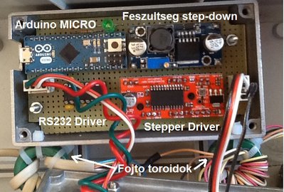

Elkeszult a vezerlo egyseg is, meg egy feszultseg konvertert varok, ami beepitesre kerul es kesz a hardware. A software mar mukodik, kb 3000 sor C-programbol all.
Ebben a nezetben jobban lathato a doboz belseje, Arduino MEGA, seged aramkorok, LCD display, es bar nem nagyon latszik, de az elolapon van egy tobb funkcios encoder.
Ha teljesen elkeszul beviszem a klubba megmutatni. Szerintem ez inkabb egy Arduinos tema lesz mintsem antenna tema az elso korben.

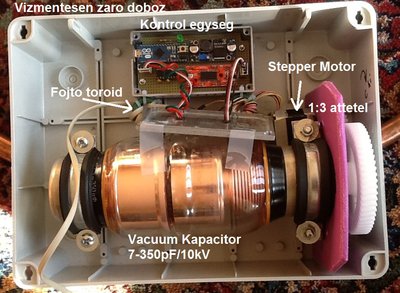

Egy orosz vákuum kapacitor, minimumtól 35 fordulasttal éri el a maximum kapacitást.
És a stepper motor vezérlő egység.

Amint az előző "jaték magnetic loop antenna" bejegyzesemben írtam, több mint egy éve kezdtem egy magnetic loop antenna építésébe. A mechanikája nagyjából elkészült, talán már csak a felerősítés hiányzik (bár nem tudom egyenlőre hová lesz erősítve). Viszont felteszek egy-két képet az eddigi allapotáról. Ma már főleg csak a vezérlés az amin dolgozom. Egyenlőre könyvtárakat írtam és teszteltem az Arduinohoz, hogy vezérelni tudjam a stepper motort, kommunikalni tudjak a remote-vezerlő egységgel, hogy mérjem ha kiesik a feszültség és még időben eltároljam a motor pozíciót az EEPROM-ba, hogy LCD-re irjak az irányitó egységnél, hogy egy rotary-encoder-t felismerjen az Arduino, menu szelekciókat támogassak, hogy egy determinisztikus véges állapotú gépet használhassak az egyszerű program struktúra érdekében (te jó ég, ez lenne a finite state machine), stb. Ez mind megvan. Most már csak össze kell raknom a remote-vezerlő egységet és a program foszlányokat. Ez valószínü még jó pár hét lesz. Addig is felteszek egy pár képet, és majd ezt követi még több kép ahogy keszül a szerkentyű.

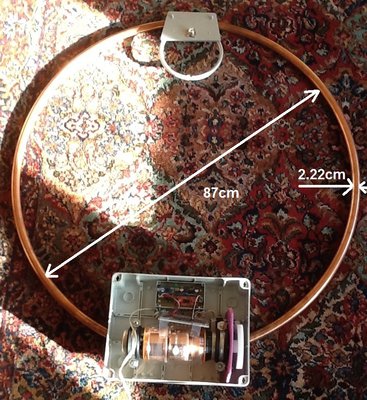

A fő sugárzó hurok, amit profin hajlíttattam és hegesztettem.

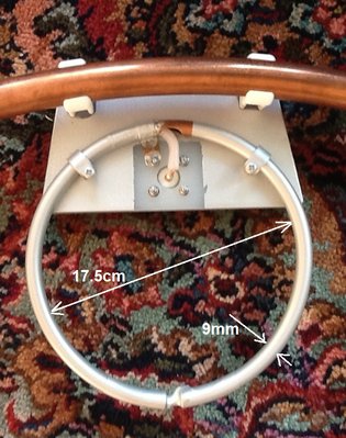

Faraday feed loop.
Faraday feed loop.
