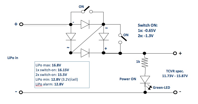

Köszi a leírást!
Ahogy nézem a rajzot, egy jól megválasztott graetz híd ügyesen bekötve ugyanezt az eredményt hozza.
Milyen diódákat használsz?
A 857 mennyi áramot kér?

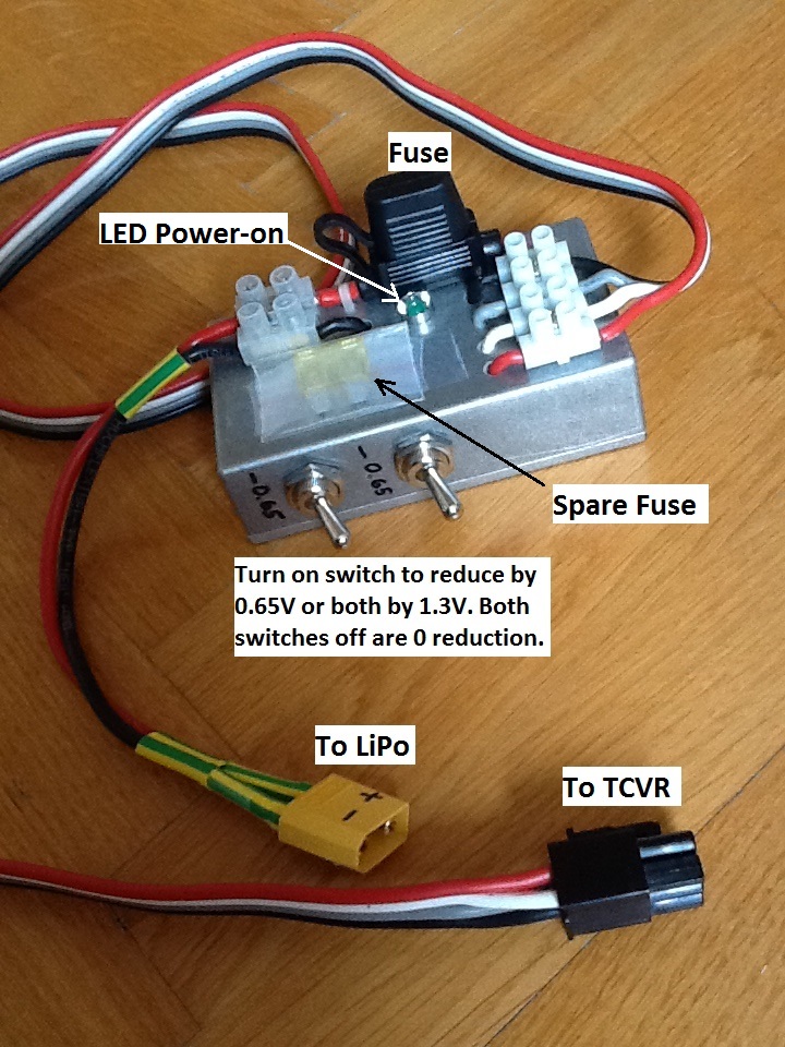

A teljesség kedvéért felteszem ide a "tápfeszültség redukáló" eszköz képét is.
Tápfeszültség redukáló egység az FT-857 TCVR-hez.

Egy 4S LiPo-t hasznalok. Vagyis 4 drb elem sorban, persze gyarilag ami nominalis 14.8V. Ha teljesen feltoltom akkor magasabb feszultseget ad mint amit az FT-857 elfogad, szerencsere csak egyszeruen nem kapcsol be. Egy egyszeru aramkorel megoldotam.
0, -0.6 és -1.2V kapcsolható a LiPo feszültség csökkenéséhez
A TCVR mutatja a pillanatnyi feszultseget, ha le megy aa fesz akkor bekapcsolom az egyok kapcsolot majd a masikat es igy mindig megfelelo a feszultseg. A hatrany, hogy tul nehez a kutyu ahogy kiviteleztem.
Ha pedig tejesen lemerul a kritikus feszre akkor megszollal a balancer-kabelhez csatlakoztatott alarm.

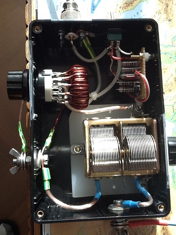

Megláttam Steve Yates, AA5TB (http://aa5tb.com/efha.html) leírását az "End Fed Half Wave" antennáról és eldöntöttem kipróbálom. Tetszett, hogy elég az egyik oldalán felfüggeszteni és a masik oldalán pedig táplálni az antennát, így az egyszerű felállításból eredően alkalmasnak találtam SOTA-záshoz.
A legelső RH SOTA aktiválásakor egy doublet antennat 450 ohmos létra táplálással készítettem, és egy MFJ-971 manuális tunerrel használtam. Hát mondanom sem kell a az összsúly kicsit sok volt és eléggé macerás volt az atenna instalálása.

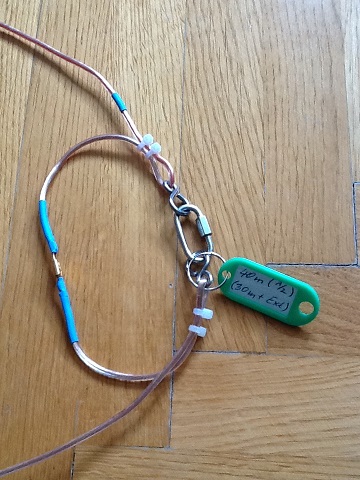

Az EFHW antennát 40/30/20/17m-es sávokra terveztem. Valojában egy félhulámú vezetékre van szükség és egy megfelelő illesztő egységre. Én persze ugy készítettem el, hogy egymás után lehessen kapcsolni a vezetéket és így lehet sávot váltani. Ezt az antennát már a http://sota.freeforums.org oldalamon is ismertettem, de ide is felteszem. Tehát inkább jöjjenek a képek.
Magasimpedanciás antenna illesztő áramkor
Az impedancia illesztő egység kivitelezése.
Az antenna sávváltás a megfelelő huzal hosszúság kiválasztásával történik.
