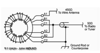

Tegnap kiserleteztem egy 1:9-es UNUN-al - vagyis unbalanced-to-unbalanced illesztovel. Talaltam a fiokomban egy nemreg vasarolt, allitolag 43-ashoz kozeli ferrit anyagu toroidot. Kinezetre FT140A-nak nez ki, ratekertem 10 menetet, megmertem az induktivitasat es arra a kovetkeztetesre jutottam, hogy az AL=920 korul van. Visszaemlekezve mit mondot az elarusito, 900-1000 kozt van az AL, allitotta.
Kis szamolgatas utan 7-8 menetet tekertem trifillarisan a magra, es johetett a meregetes.
1:9 UNUN
1:9 UNUN
Tekercs huzalt hasznaltam ho-allo szigetelocsobe huzva. Orom forrasztani, nem olvad a szigetelocso.
A bekotese a szokasos rajz alapjan kleszult:
Es a meresek eredmenye a kovetkezo:

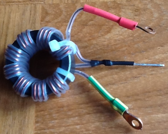

Gratulalok! Kinezesre profi, es latom hasznaltal hő zsugorodó csovet, hogy osszetartsa a huzalokat. Ha sikerul megmerned a karakterisztikajat, azt is jo lenne ide feltenni, igy majd tobbet megtudunk.
A trukk itt az ismeretlen vas anyaga. Ha nem ismerjuk az anyagot akkor nem tudjuk hany menetet kell ratekerni. Viszont az anyag AL-jet meg tudjuk allapitani ami segit a menet szamitashoz (viz elozo posztok).
Ami edekelne az SWR (allo hullam tartomany) es az R hogy valtozik mondjuk 1-50 MHz kozott. Persze a balunt, vagy gondolom ebben az esetben az egy 1:9 unun-nak keszul, kimenetet egy annak megfelelo induktivitas-szegeny ellenallassal terheled.

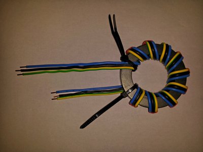

Életem első vasa megtekerve.
ElsőVas
ElsőVas
HA7EO Attilatól kapott TDK zavarszűrő.
Majd elválik, hogy mire jó, balunnak vagy kutyátkergetni.
Feldiszítem még csatlakozokkal, és összeforrasztom, azt tesztelem.
HG7JAK OP Lóri

Ezek HA5BFN utolsó vasai voltak. Még erre gyártatták időszámításunk előtt, ha jól emlékszem Vácon. Bővebb infókat majd tőle kell kérdezned. Egyet HA5EAR örökölt meg, egy pedig a HASISnál van.

Andras ezek milyen vasakra vannak tekerve? 43-as ferit?

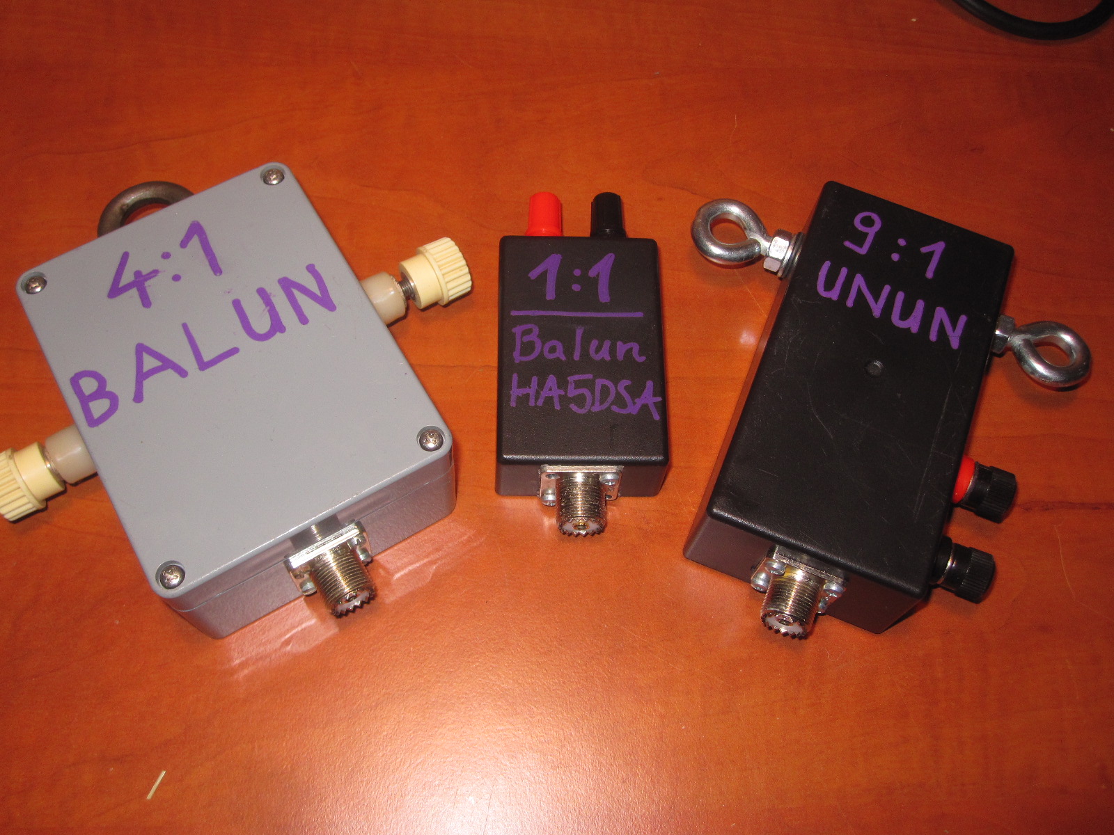

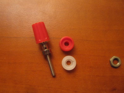

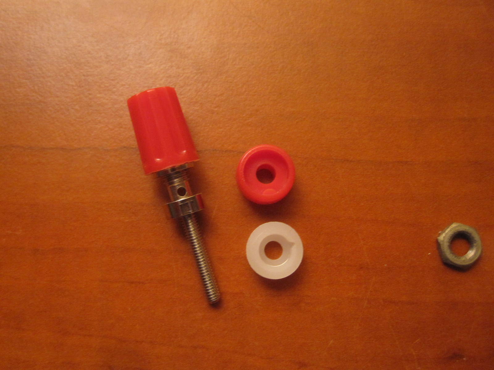

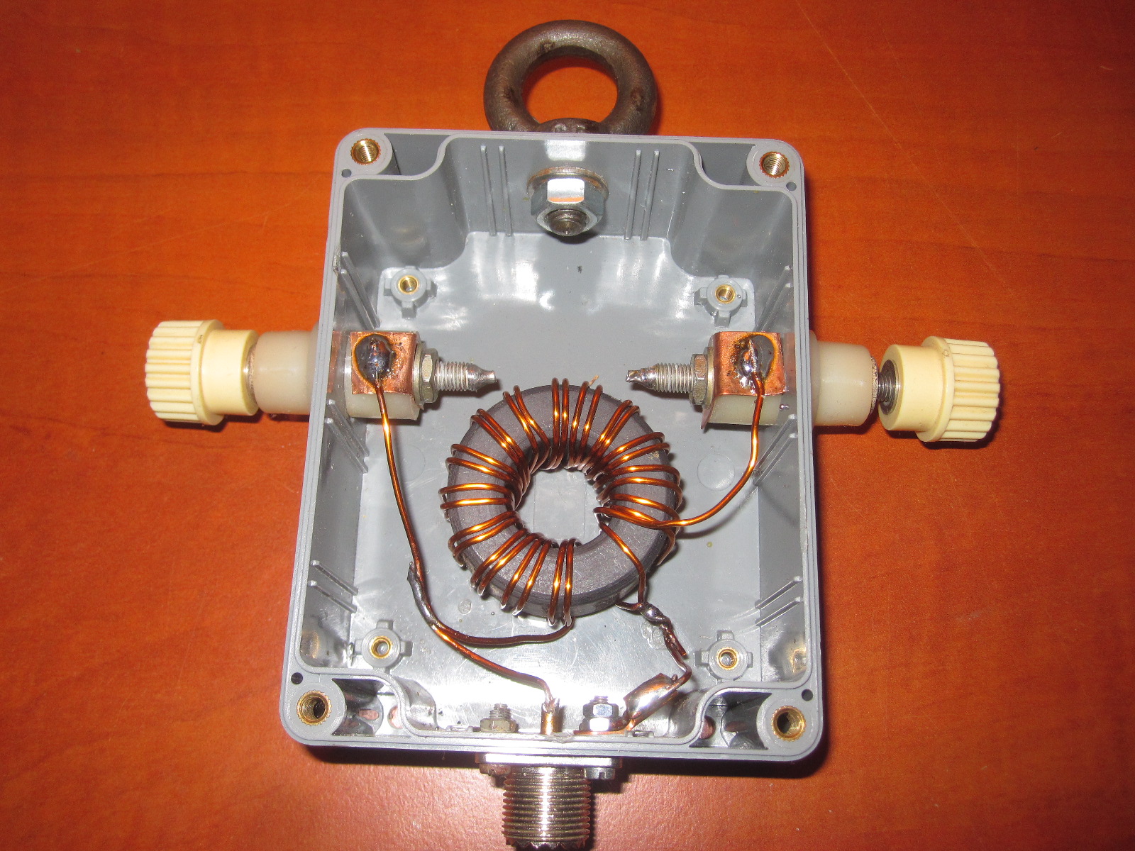

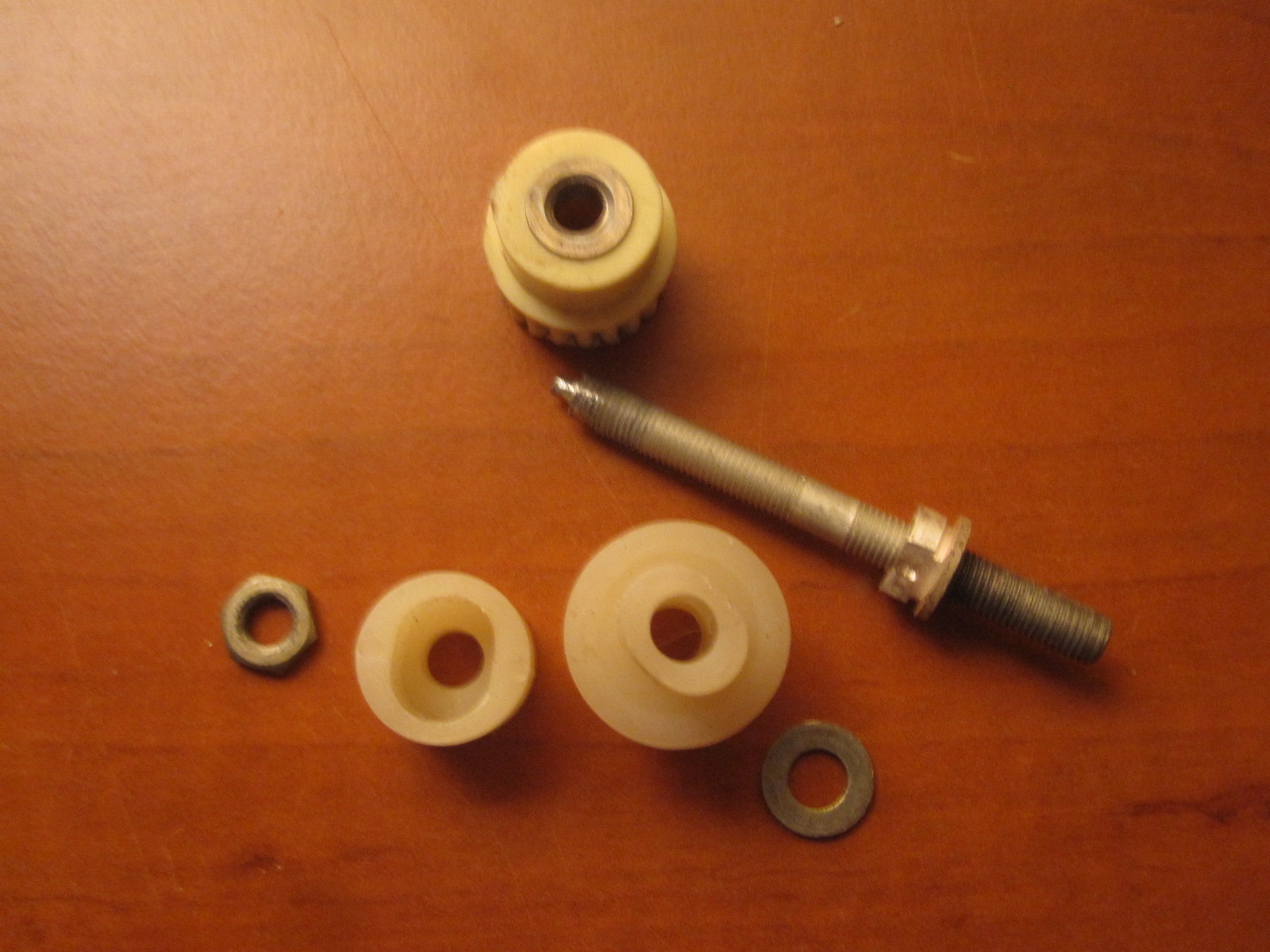

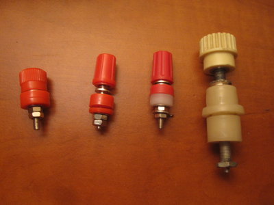

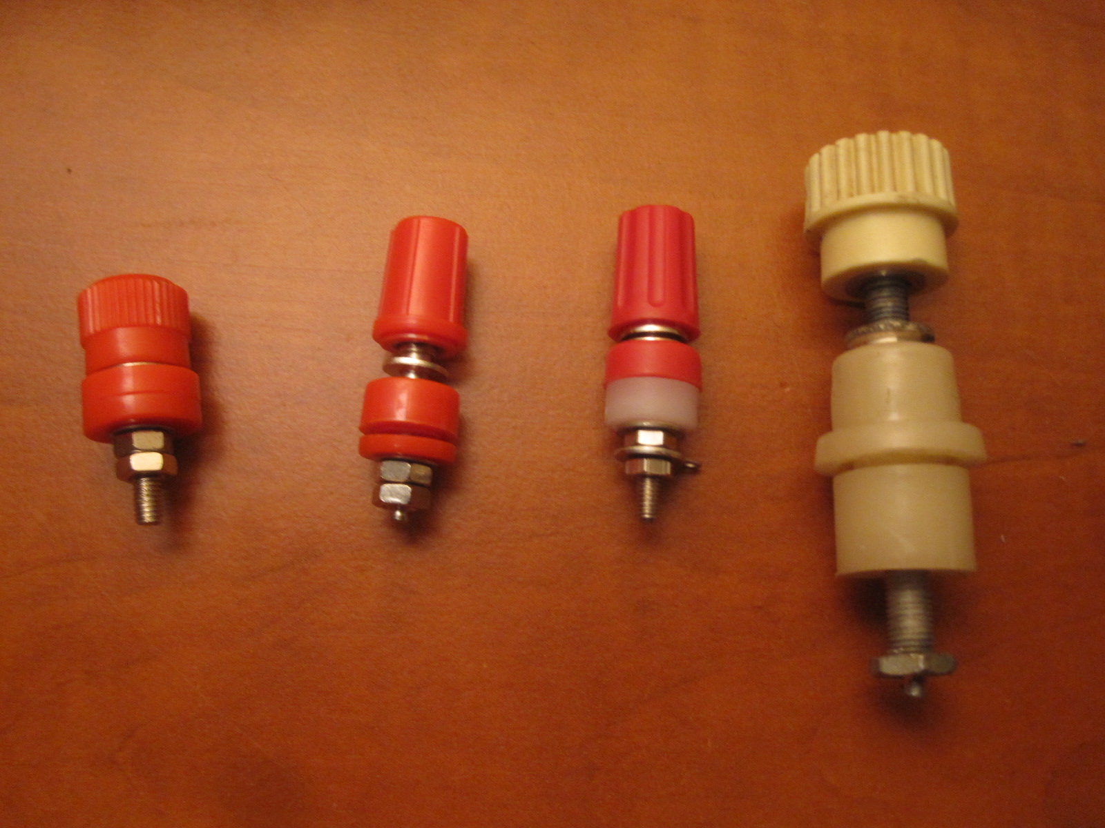

A másik fontos dolog, az antenna csatlakozója ne forogjon és ezt nem forró takonnyal kell megoldani mint a buta amerikai, mert akkor a magyar amatőr újabb cikket írhat belőle (Tibikém közkinccsé tehetnéd a képeket amit a szétolvadt amcsi gyári balunról csináltunk).
A fenti 4 csavarból az első kettő mondjuk hogy használhatatlan (sok bajom van velük), a harmadik ütős csak drága, a negyedik beszerzése kissé nehézkes de a legjobb (vastelepek). A 3. és 4. csatlakozók kialakítása olyan, hogy nem forognak el és ezáltal megkímélnek sok bosszúságtól, megéri áldozni rájuk pénzt vagy időt.

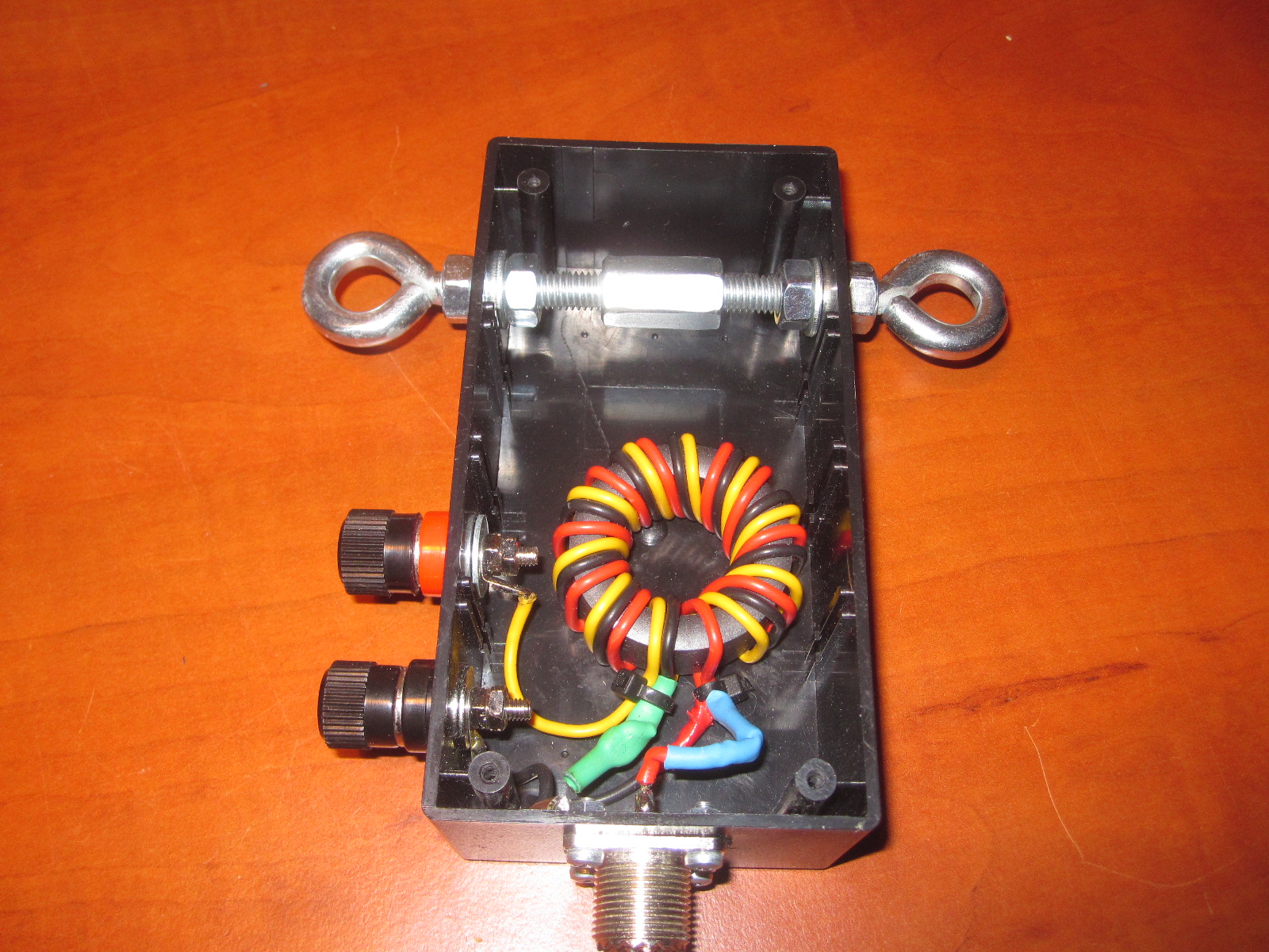

Amiről előadáson beszéltem: valaminek össze kell fognia szemes csavarokat, ha azt akarjuk, hogy a terhet levegye valami a dobozról, különben szétpattan.
Ez persze lehet egy másik megoldás, mint a másik képen az elpusztíthatatlan ötvözetből készült karika.
Legközelebb ezeket megmérjük, bár az előadás után úgy sejtem itt lesz bőven szórt kapacitás.

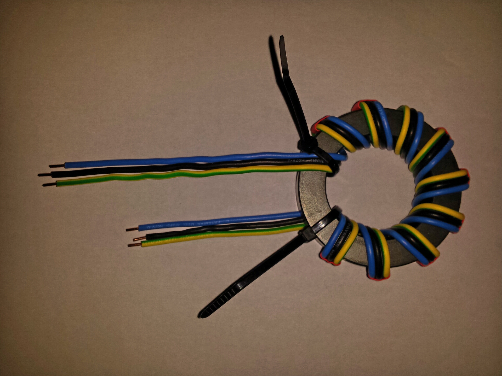

Ez joooóóó
Mindjárt rakok fel képet az első tekert vasamról :-)
