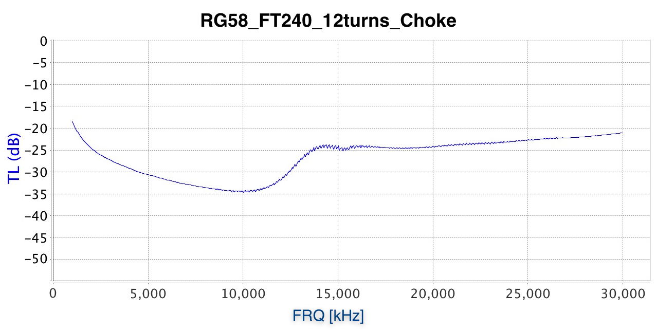

Vegre egy jo balun!

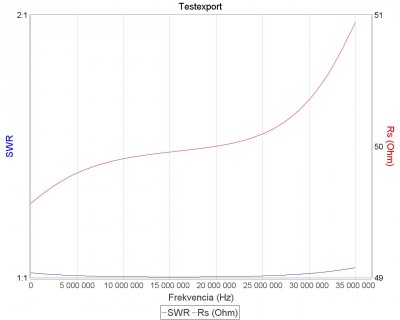

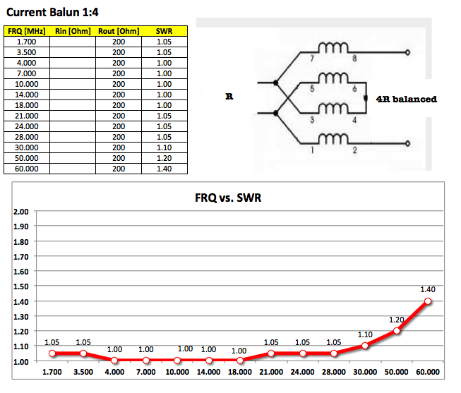

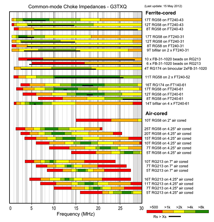

G3TXQ publikalt egy tablazatot, amiben bemutatja a kulonbozo kivitelezesu balunok meres eredmenyeit. A tablazat fentrol a masodik FT240-43 toroidra tekert RG-58 12 menetes balunt keszitettem el es mertem meg egy VNA segitsegevel.
Majd a meres igy nez ki:
A szakirodalom -20 dB szurest ajanl a koppenyaramok csokkentesere, viszont ez annal is jobban sikerult. Ez mar a 160m-es savtol a 10m-es savig jobb mint -20, talan a 160-nel kisse bizonytalan. Azt nem mertem kulon, a pontossag kedveert, de ott is elfogadhatonak tunik a meres alapjan. Vszont a 30m-es savnal -35dB ami kivalo.
Minkenkinek kivanok jo balun epitest es minel kevesebb kopenyaramot. A decibelek legyenek veled.

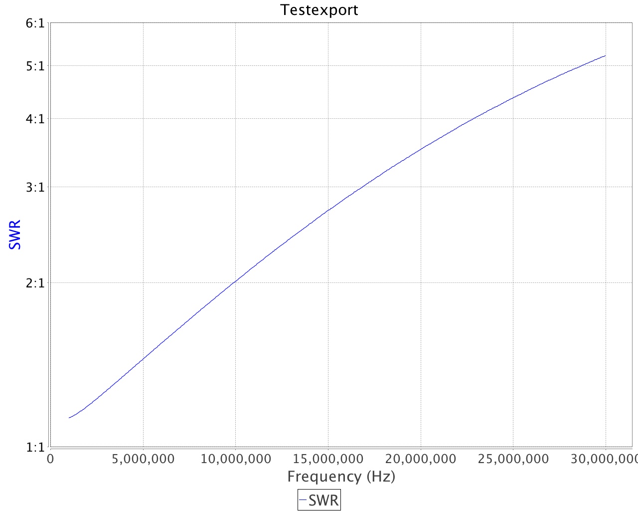

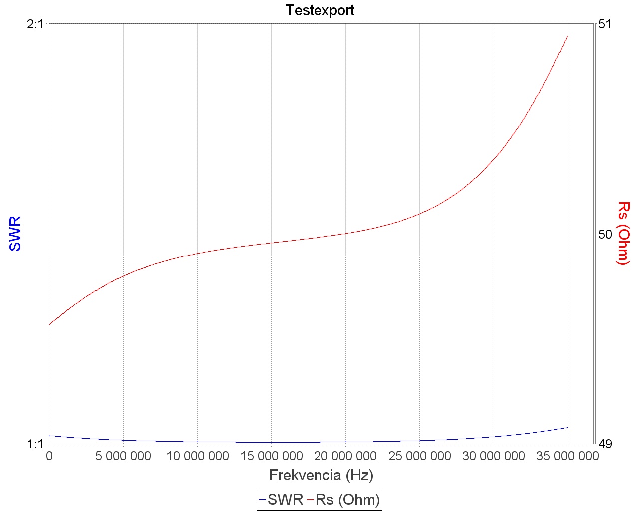

Andras, megmertem ahogy kerted a kozepso balunt:
Igy nez ki a VNA mert eredmenye:
1 MHz korul nagyon jo, de mar 10 MHz felett nem elfogadhato.
Szerintem nagyon jo balun a 160/60/80 m-es savokra.
73 - Istvan/ha5clf

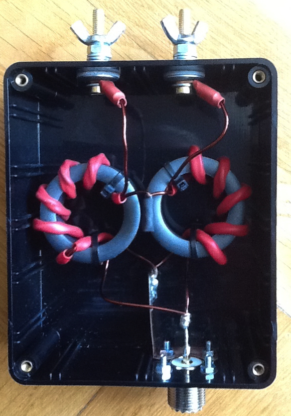

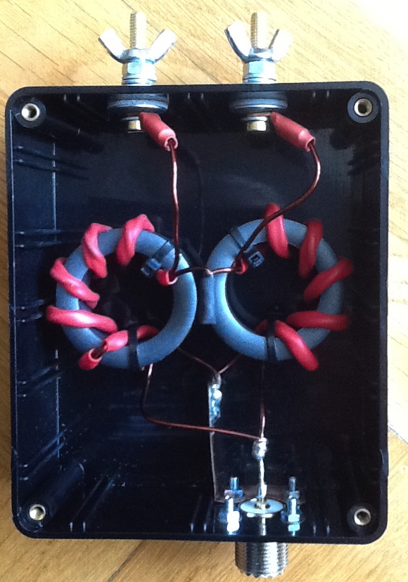

Eszrevettem, hogy a balun 80 m-en melegszik 100W-nal hoszabb QSO-saz kozben. Ez a balun amirol beszelek:
http://forum.ha5kdr.hu/viewtopic.php?f= ... rt=60#p225

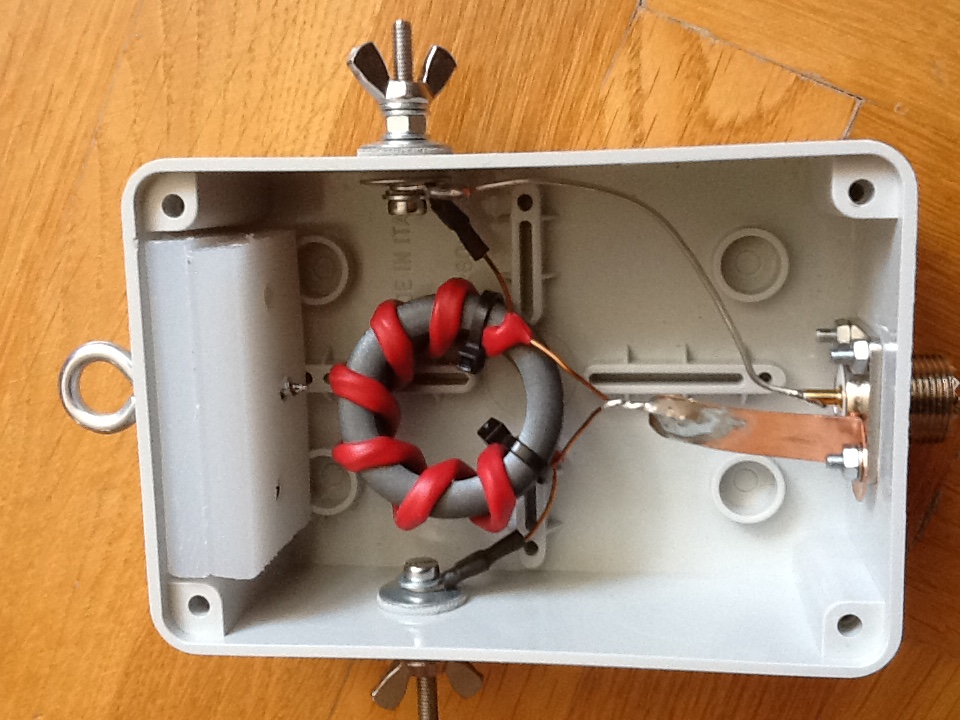

Keszitettem egy uj balunt, nagobb toroidokkal, es 1.5mm hizallal. A kox csatlakozohoz szeles rez lemezzel forasztotam es a huzal hoallo teflon csobe lett huzva. A szimetrikus kivezetes rez csavarokkal. A meres meglepett, valaha meg ilyen jol nem sikerult egy balun. 1.7 MHz-tol 30 MHz-ig 1.05 es 1.1 alatt van az SWR.
1:4 balun ami 100W felett is mukodik
Igy nez ki a kivitelezes:

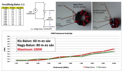

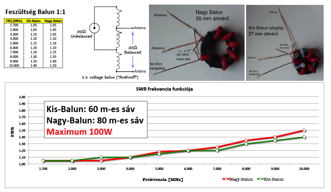

Elkeszult a Miki altalt kert 3.5 MHz es 5 MHz savokra a balun. Ezek 1:1 balunok es ezekre a savokra vannak kihegyezve. Mindketto megy 160 m es 40 m kozt, de feljebb nem ajanlom. Nem konnyu 1:1 balunt csinalni szeles savra, ezert nem is ez volt a celom.
A kisebbik balunt ajanlom a 60 m-es savra es a nagyobbik balunt a 80 m-es savra. Mindketto kellene, hogy birja a 100W-ot.

Post by ha5clf »

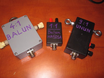

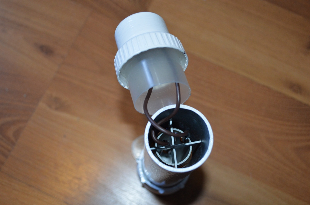

Elkeszult a klub szamara a balun, most mar minden megvaltozott az eredetileg megrendelt balunon: a T200-2 le lett cserelve ferrit magra amit Feri, 5ZF ajanlott, a doboz ki lett cserelve, egy rosz forrasztas ezzel meg lett szuntetve, es nem beszelve a hibas bekotes korrigalasarol sem. Ettol a cegtol tobbet ne rendeljetek semmit. Az egyetlen erteke az antennanak a huzal maga.
A 0.8-as tekercselo huzal ossze lett sodorva es egy teflon szigetelo csobe huzva, hogy ne erintkezzen a ferrit maggal. A foldelo huzal pedig egy lemezzel lett megtoldva.
A mereseket is felteszem ide mihelyt meg lesz. Pillanatnyilag nincs keznel az MFJ-m.
Meg lehet, hogy egy menetet le fog kelleni szedni, de az sem gond.
