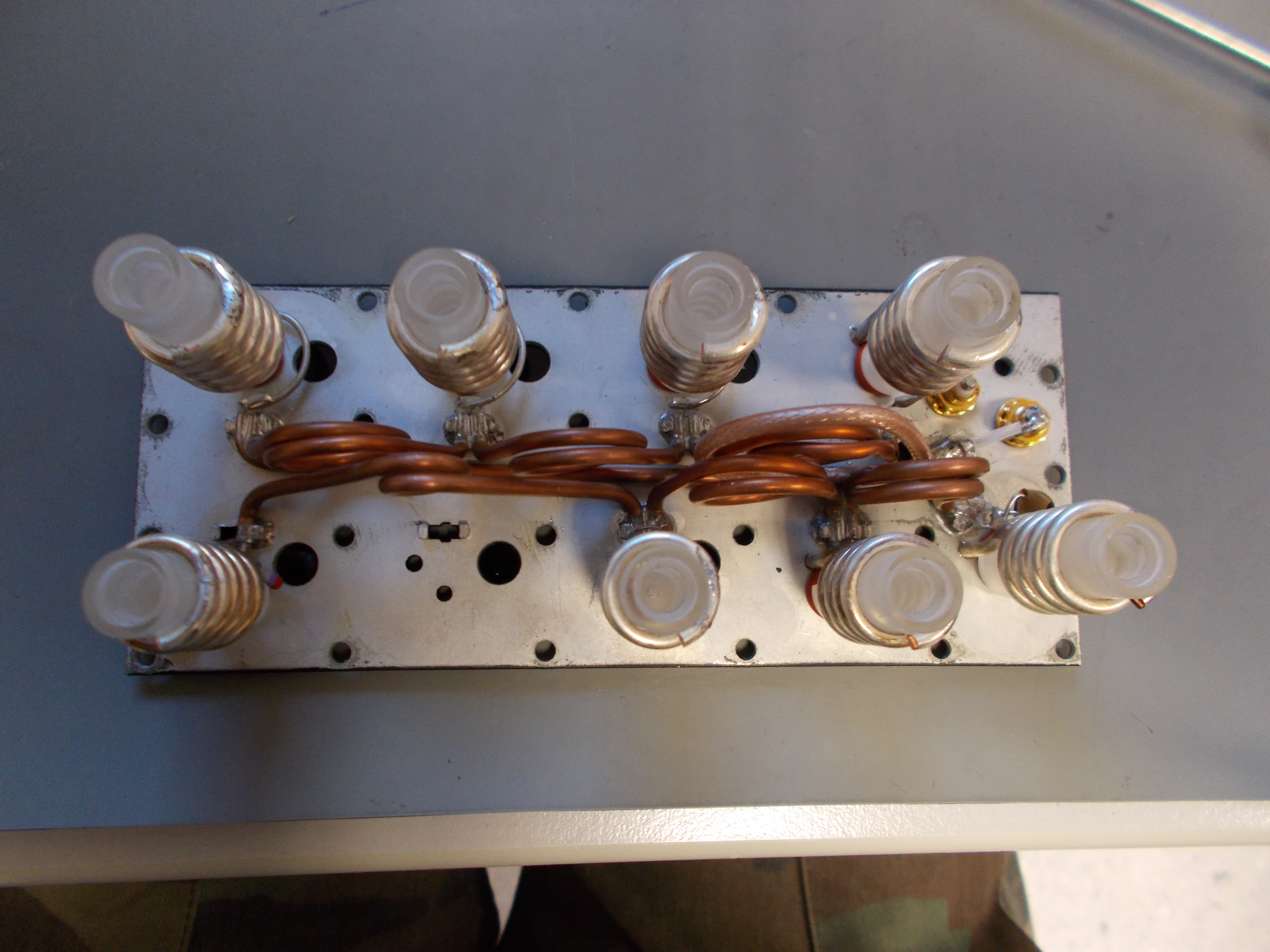

itt felulnezetbol lehet megtekinteni az AS szabvany szerinti toldasokat

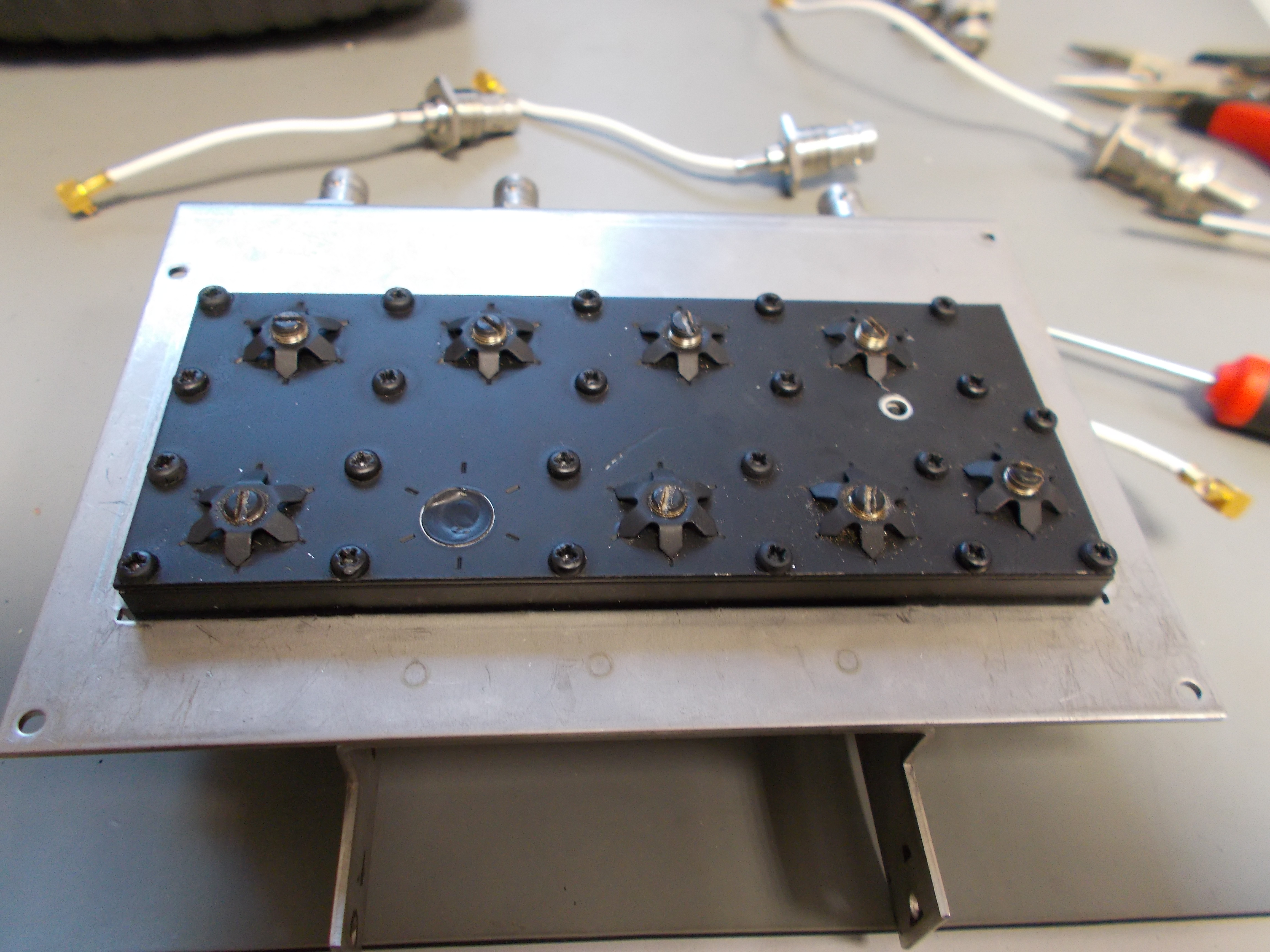

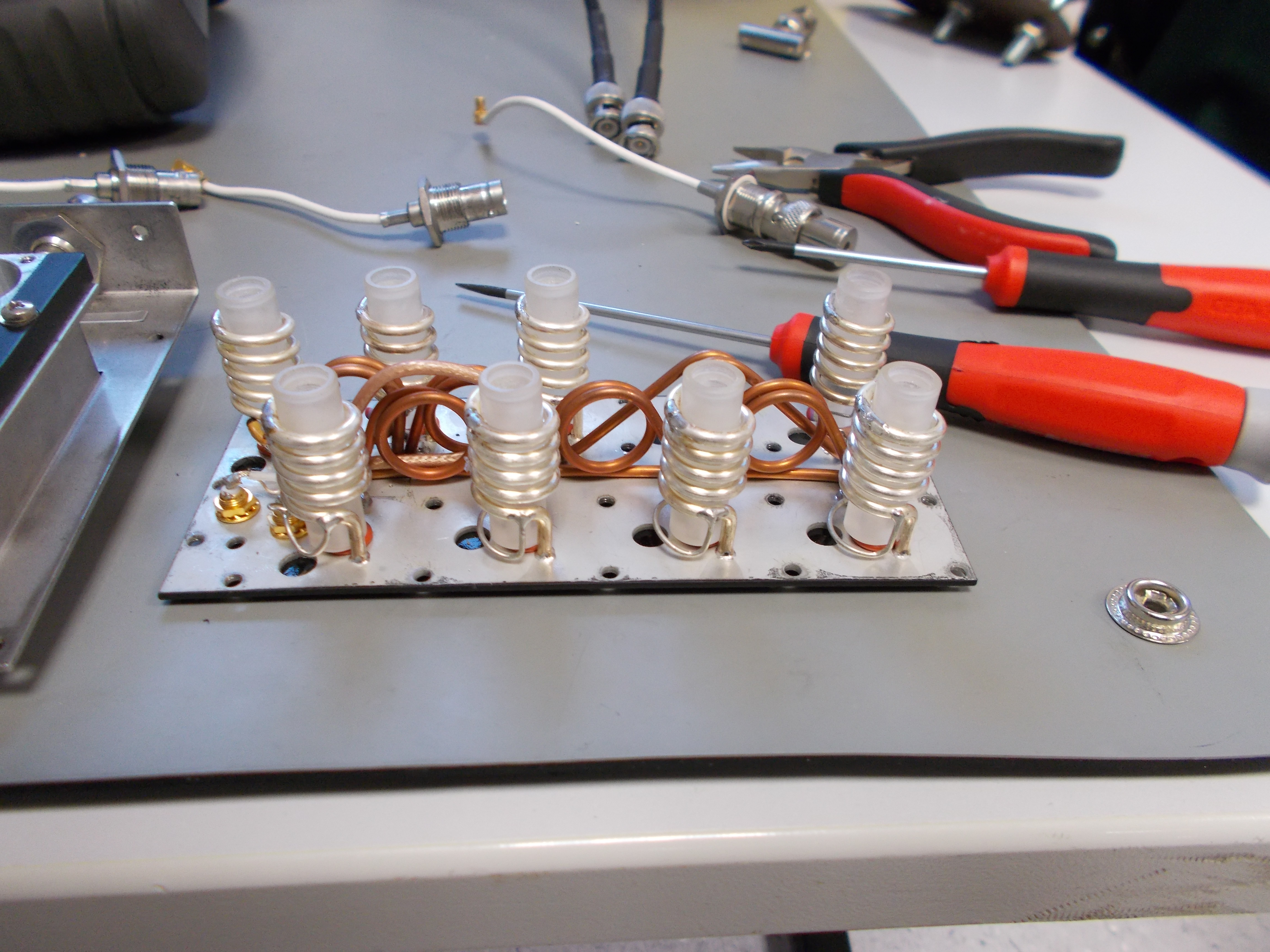

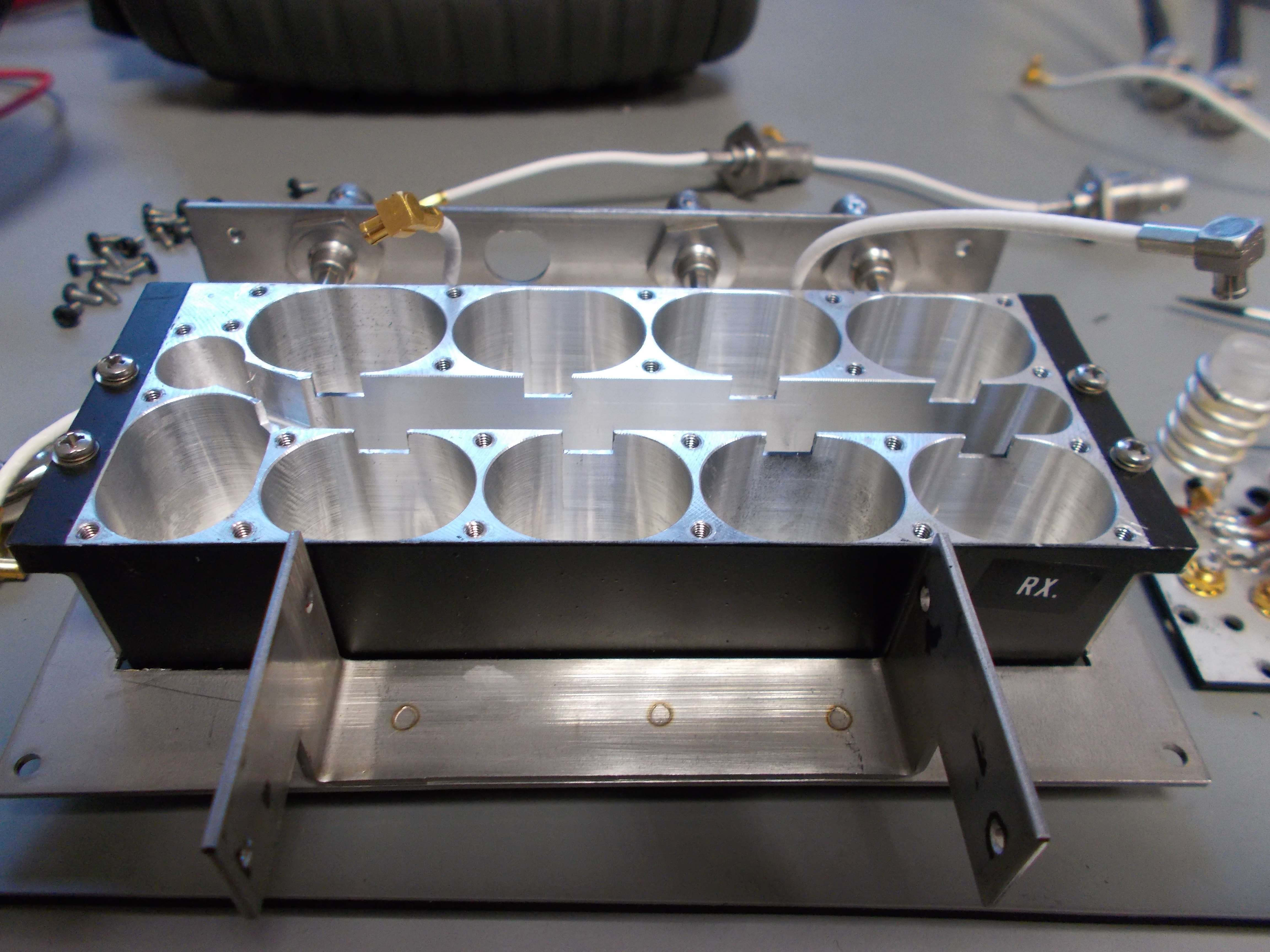

Keszitettem par kepet a szuro belsejerol, de mivel ezt most szedtem szet a hangolas utan, igy osszeszereles utan kis utanallitas szuksegeltetik majd

Tovabbi javulast meg a szomszedos rezonatorokat osszekoto rigid coaxok hosszabbra cserelesevel meg talan el lehetne erni.

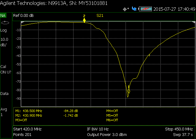

es meg a lemaradt gorbe, ugy nez ki, hogy egy bejegyzeshez max. 3 db abrat tudok csatolni

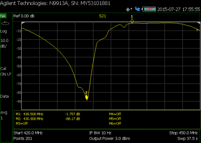

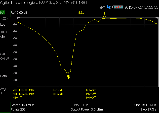

BKV szuro amator savra

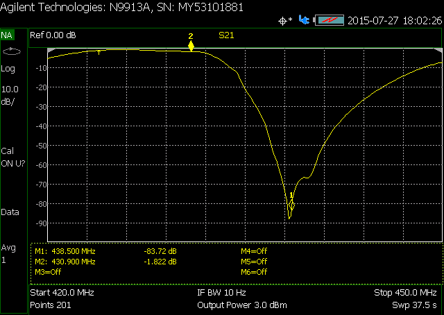

Megprobalkoztunk a BKV szuro athangolasaval amator savra, hogy felhaszanalhato legyen az epulo DMR atjatszoban. Ez a szuro olyan atjatszobol kerult ki, ahol pozitiv shiftet hasznalnak, ezert nekunk a radio oldali portjait felcserelve kell hasznalnunk, hogy az elvalasztando ket frekvencia a lyukszuro meredekebik oldalara essen. A szuro eredetileg TX: 450-455MHx es RX: 460-465MHz mukodott, a hangolo csavarokkal korubelul 446 MHz-ig ( PMR
) lehetett lehuzni. Annak erdekeben, hogy lejjebb menjen a mukodesi frekvencia hosszabitani kellett a helikalis rezonatoron, ezert egy donornak hasznalt szurobol HA5IS Istvan es HG5CUT Tibi feldarabolt 1-1 rezonatort. A kivagott darabokkal, eloszor 1 teljes menettel hosszabitottuk meg a rezonatorok hosszat, majd CUT( HIHI) and TRY modszerrel az 1/4 fordulat bizonyult megfelelo merteku toldasnak. Kis darabolas es reszeles utan HG1MA Akos segitsegevel a mindegyik rezonator megkapta hosszabitast. Ezek utan osszeszereles es hangolas kovetkezett. A csatolt kepeken lathato eredmenyt sikerult elerni. Meg lehet kicsit maszirozi a gorbeken, de tul nagy javulast sajnos nem tudtam elerni ezen eredmenyekhez kepest, az a feltetelezesem, hogy ha a rezonatort meghosszabitottuk, akkor ezzel aranyosan a betaplalasi pontot is arreb kellene tenni, de ezeket megerosito beavatkozast es merest meg nem vegeztem el.
