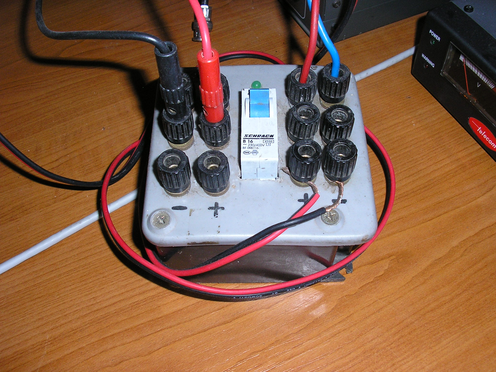

Mobilos kitelepüléseimhez még régen vagy 20 éve építettem ezt a viszonylag egyszerű elosztót. A betáp kábel végén 2 krokodil csipesz van amivel lehet az autóakkumulátorra csatlakozni. A kisautomata mint "főkapcsoló" jó szolgálatot tesz zárlat esetén és amikor fordítva csatlakozok az akksira. Van benne egy dióda a kisautomata után és lép működésbe ha valami nem stimmel. Nekem eddig minden igényemet kielégítette bár én sem vagyok nagy kitelepülő.
