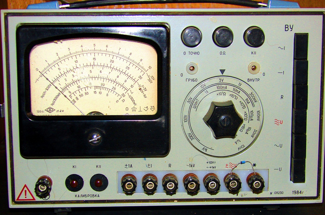

VU méröműszer teljes dokumentációja.

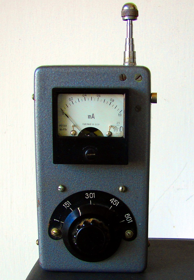

nekem ez a műszer van birtokomban. urh-n tudok vele térerőt mérni. rajz nincs, de belekukkantva hangolt kör és detektor van. tehát nem egy bonyolult

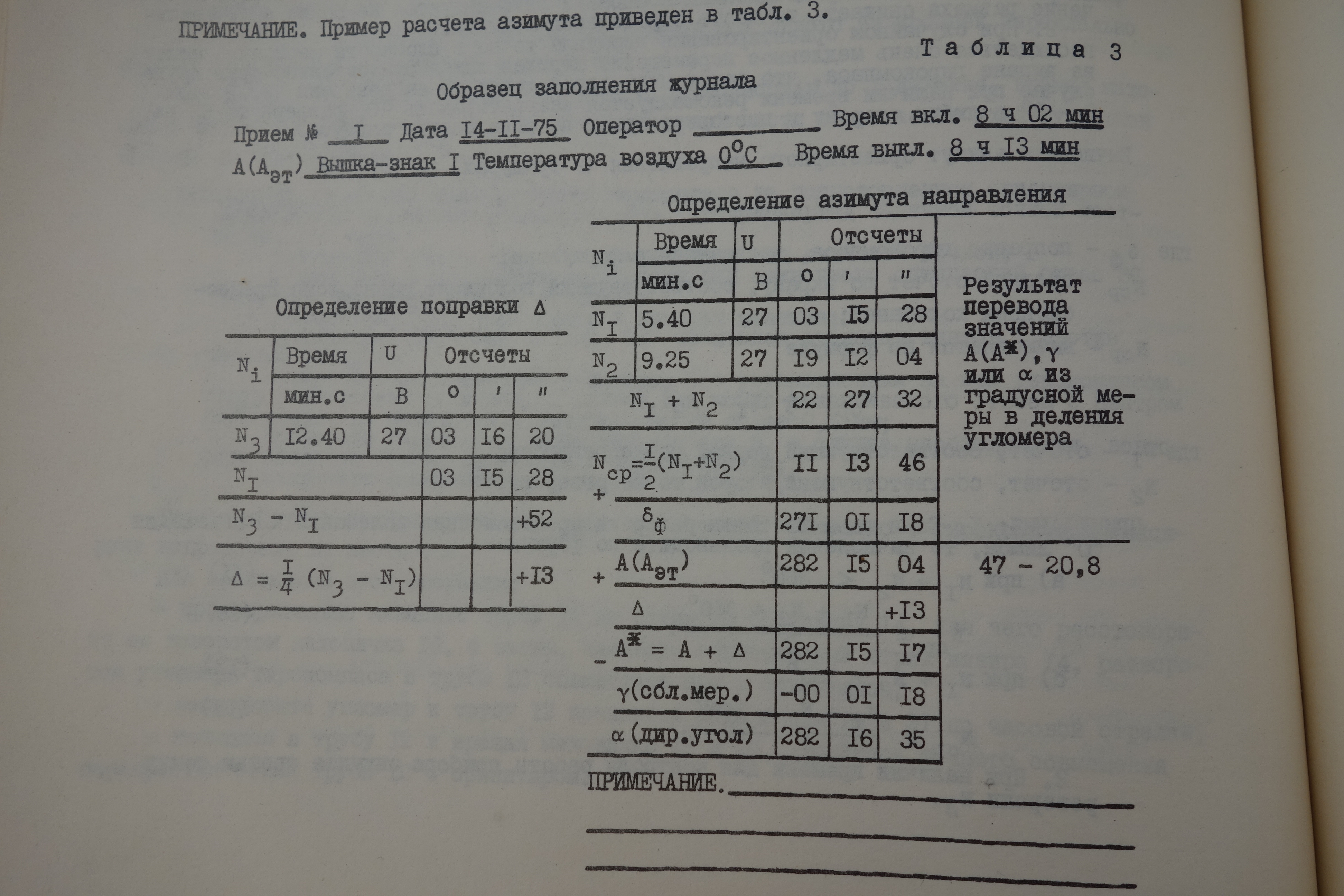

Időközben előkerült az 1G17-es leírása. Itt van egy minta a mérési jegyzőkönyvről: A jobb alsó sarokban lévő alfa és gamma műszerállandókra lenne szükség a pontos mérés elvégzéséhez.
Ettől függetlenül a jelenséget és működést be tudnánk mutatni.

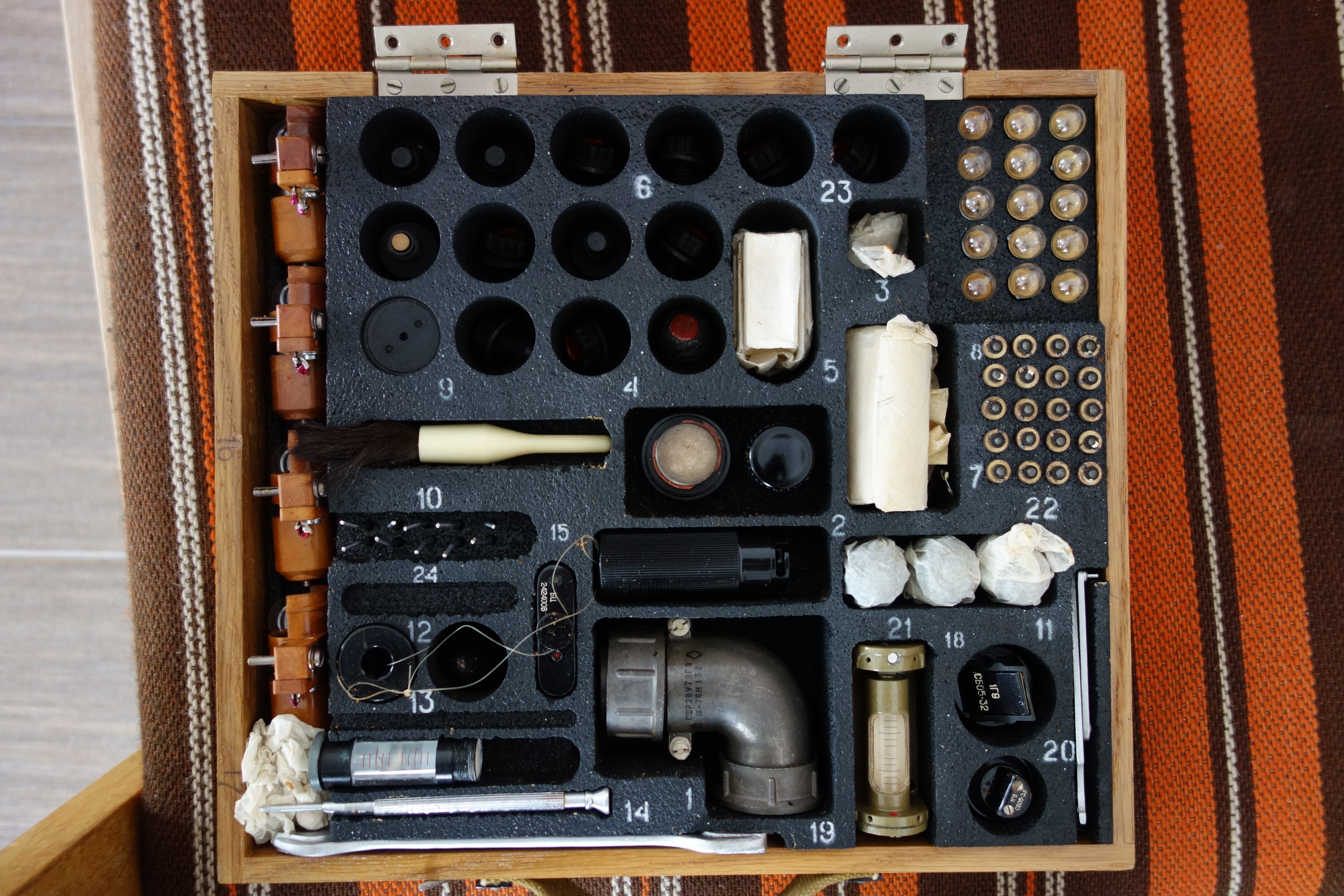

Beletrafáltál. Ez egy 1G9-es gyroteodolithoz tartozik. Sajonos a doboz tetején lévő szivacs "megolvadt", ahogy az lenni szokott. Most azt próbálom kivakarni és újat rakni a helyére. A következő lépés a szerkezet felállítása és beüzemelése lesz. Sajnos nincs hozzá magyar nyelvű leírásom, de találtam valakit, aki dlgozott ilyen ezközzel. Azaz jobban mondva egy magyar gyártmányú MOM GI3-as bányászati giroval és elmagyarázta, hogyan is működik a dolog. Találtam egy orosz leírást is, ami az 1G17-esről szól, ami nagyon hasonló. Szóval a terv az, hogy a hétvégén beélesztem. Elvileg minden meg van hozzá és működik is, remélem, hogy a függesztű szál nincsen elszakadva. Az a lelke az egész nek. A tápegységet már kipróbáltam, visít benne rendesen az átalakító. Felvesz 17 Ampert üzem közben.
Neked nincs meg véletlenül a leírása? (magyar nyelven)

Ez nem a Giro-teodolit tasztanyaga?
