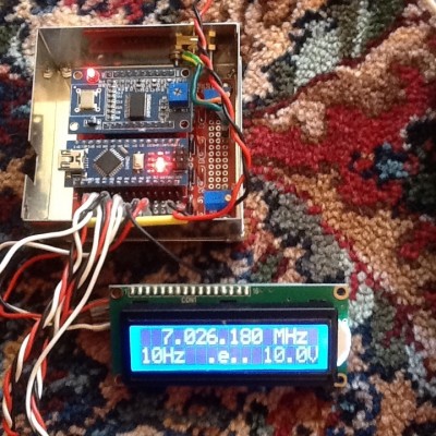

Ez is Arduino
Ez is egy Arduinos project. Igaz van benne egy DDS VFO is. A kis bobozka egy QRP radiohoz keszult, ami 40m es 30m-en fog mukodni ha elkeszul. Az Arduino kulonfele parameterek beallitasat, vezerleset, sav-valtast, stb vegez azon kivul, hogy egy rotary encoder segitsegevel az FRQ alithato.
73 - Istvan/ha5clf

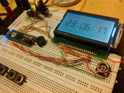

Arduino Micro + Grafikus LCD
A periféria: 128*64 pixeles Grafikus LCD, KS0108 kompatibilis, a klubban fellelhető.
Driverek: OpenGLCD
https://bitbucket.org/bperrybap/openglcd/wiki/Home
Nem mondom, hogy problémák nélkül, de kb. 2 óra alatt sikerült összeállítani, a dokumentációból kibogarászni a lábkiosztást, behuzalozni és a szoftvereket telepíteni. Sajnos sok lábat elvisz a kijelző meghajtása.

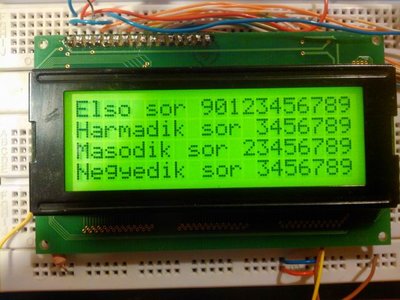

LCD sorok kiirítása
A 16*4-es és a 20*4-es kijelző is, ha sorban iratom ki a szöveget
lcd.Print("Elso sor.......")
lcd.Print("Masodik sor.......")
lcd.Print("Harmadik sor.......")
lcd.Print("Negyedik sor.......")
A következő sorrendben írja ki a sorokat:
1.
3.
2.
4.
Vajon miért?
1.
3.
2.
4.
Vajon miért?

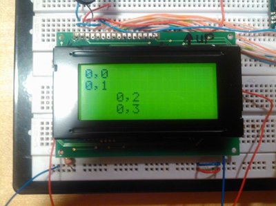

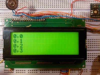

LCD hiba
Azt tapasztaltam, hogy a 16*4 karakteres LCD nem teljesen kompatibilis az Arduino LiquidCrystal library-val.
Az LCD a klubban fellelhető kínai változat, KS0066 kompatibilis, ami a Hitachival kompatibilis.
Nem kizárt, hogy a probléma emiatt van.
A karakterek pozícionálásánál jelentkezik:
A setCursor(0,2) parancssal pozícionálva a 3. és 4. sor kezdő karaktere +4 eltolódást mutat jobbra. Ugyanez a hiba a 20*4 karateres LCD kijelzőnél nem jelentkezik.
