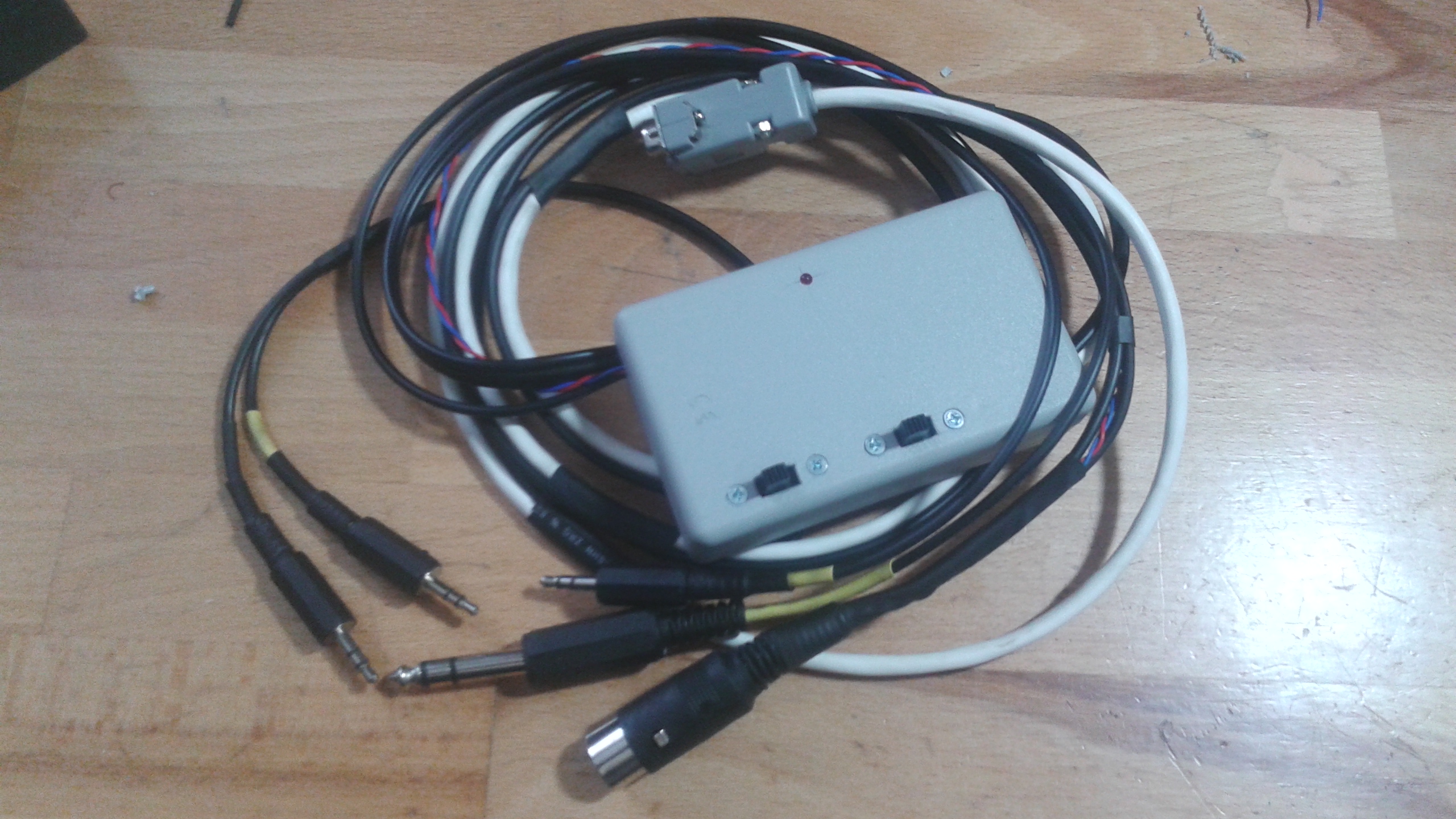

Szerintem ez is jó, csak lehessen tudni, hogy melyik csatlakozóra vonatkozik, ha már be van dobozolva.

ha4aa wrote:Kedves Tibor '5CUT és István '5IS!
Az összes csatlakozóra tegyetek feliratot, hogy az mire való.73! de HA4AA András
Ha azt írjuk rá. hogy bedugni a csatlakozóba, az jó lesz?
Gratulálok az eddigi eredményekhez! Egy apró, de szerintem fontos javaslatom lenne. Az összes csatlakozóra tegyetek feliratot, hogy az mire való.
73! de HA4AA András

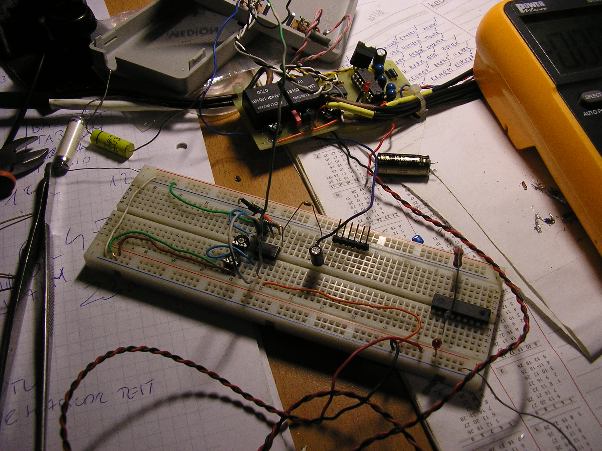

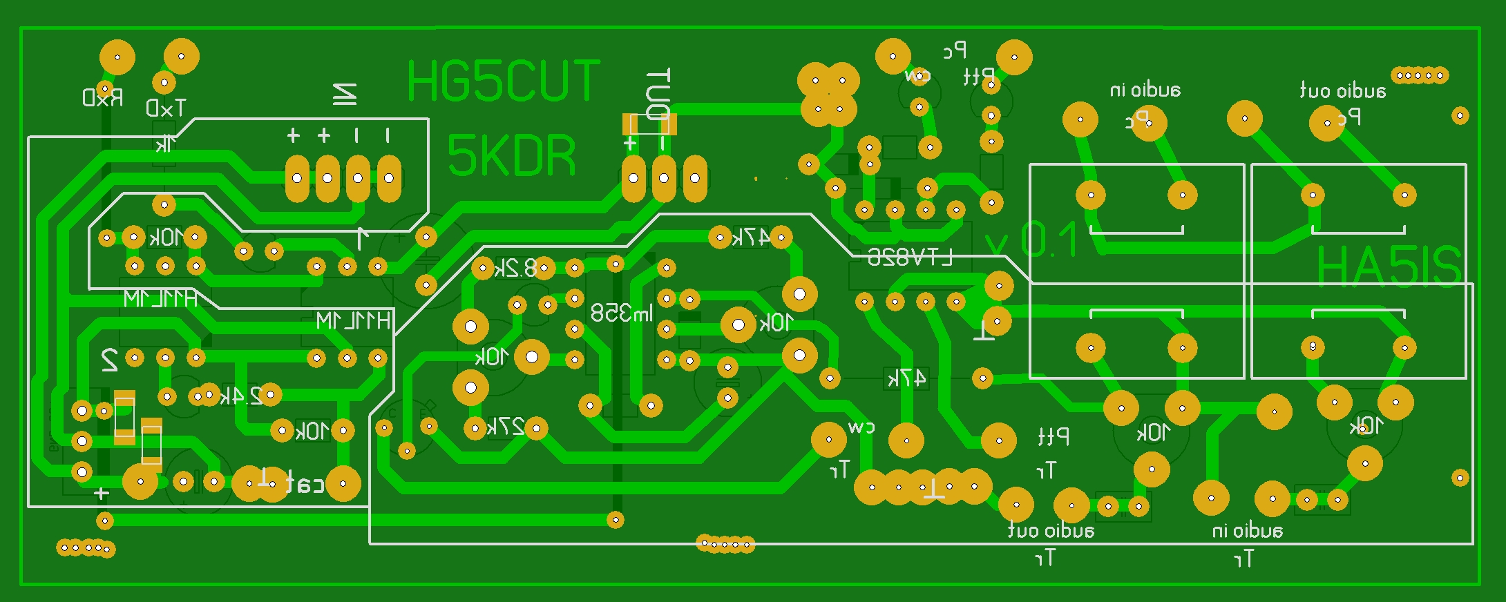

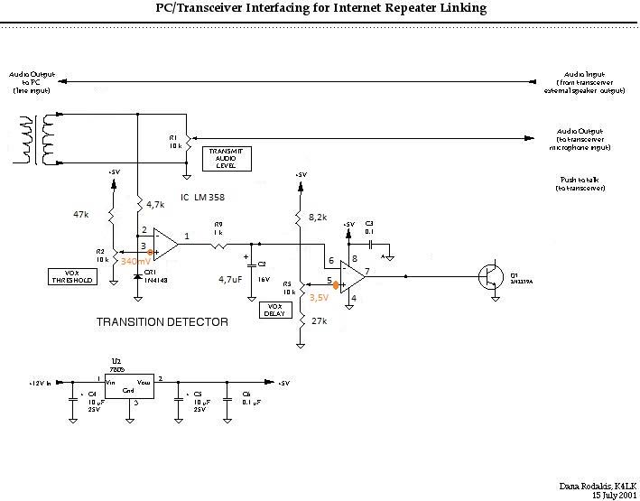

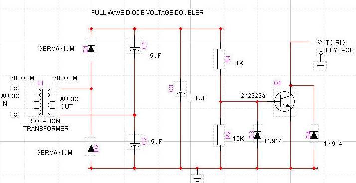

Mivel a feszültség kétszerező ptt áramkőr nem nyerte el a tetszésünket ezért kellett valami új áramkőri megoldást keresni. Az LM358 műveleti erősítővel már igen korrekt "vox" áramkőr építhető.
Próbapanelon el is készült, s tökéletesen működik.

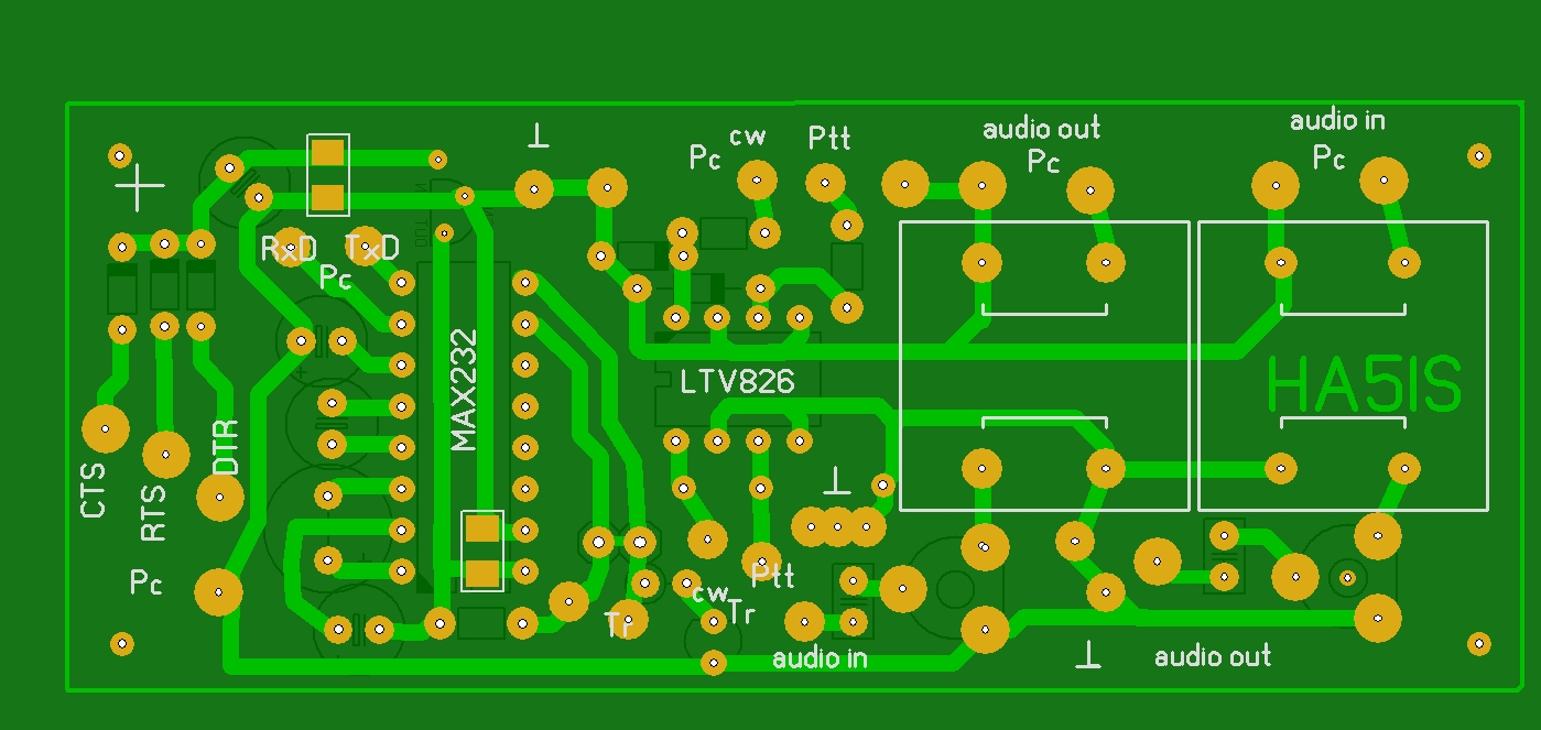

Mivel a mai számítógépeken már nem alapfelszereltség a soros port ezért virtuálisan kell megoldani a problémát. A galvanikus elválasztást is megoldottuk, így a keletkező földhurkok miatti zavarokat kiküszöböltük.
Még messze nem a végleges áramkőr de már működik!

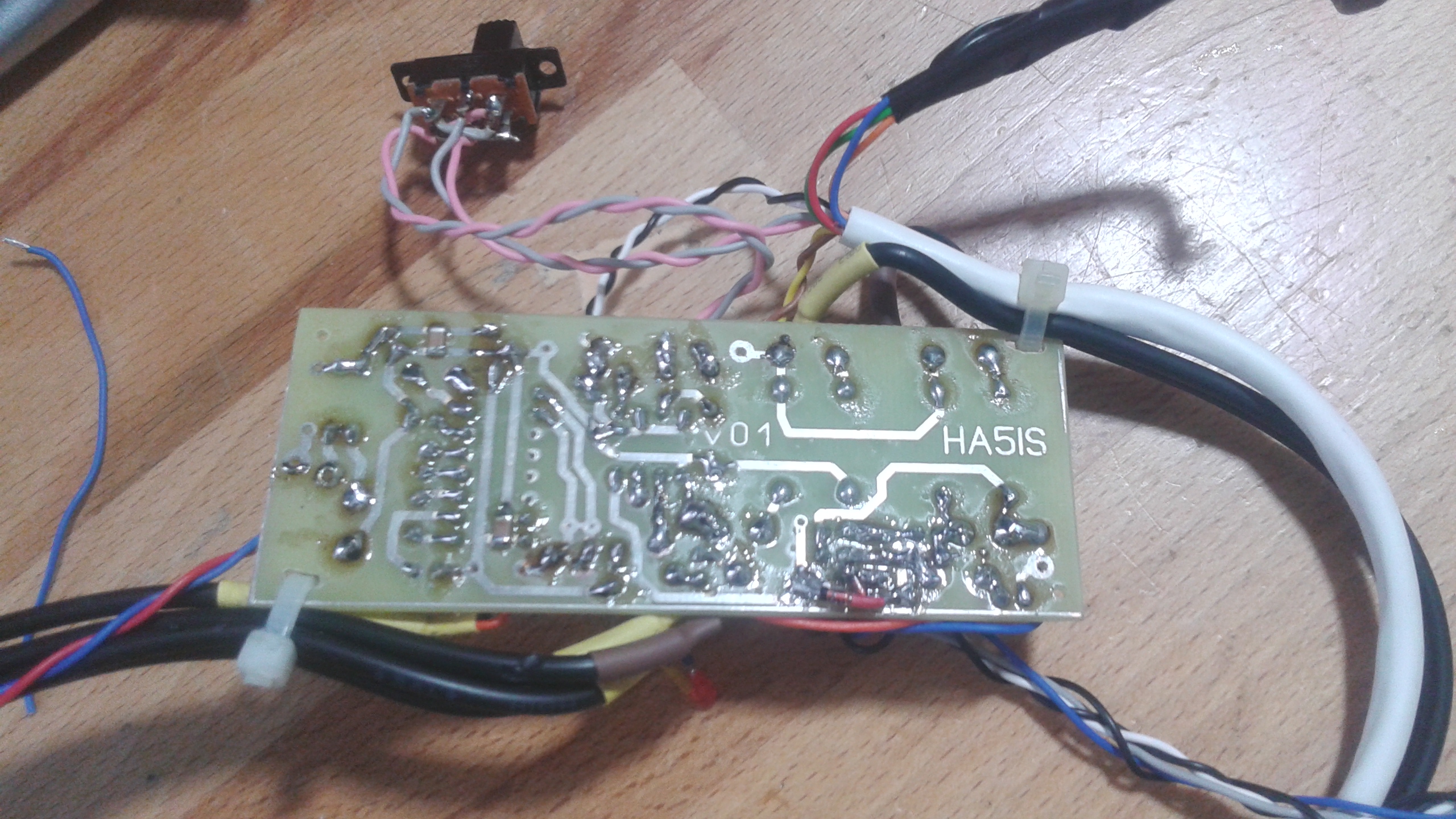

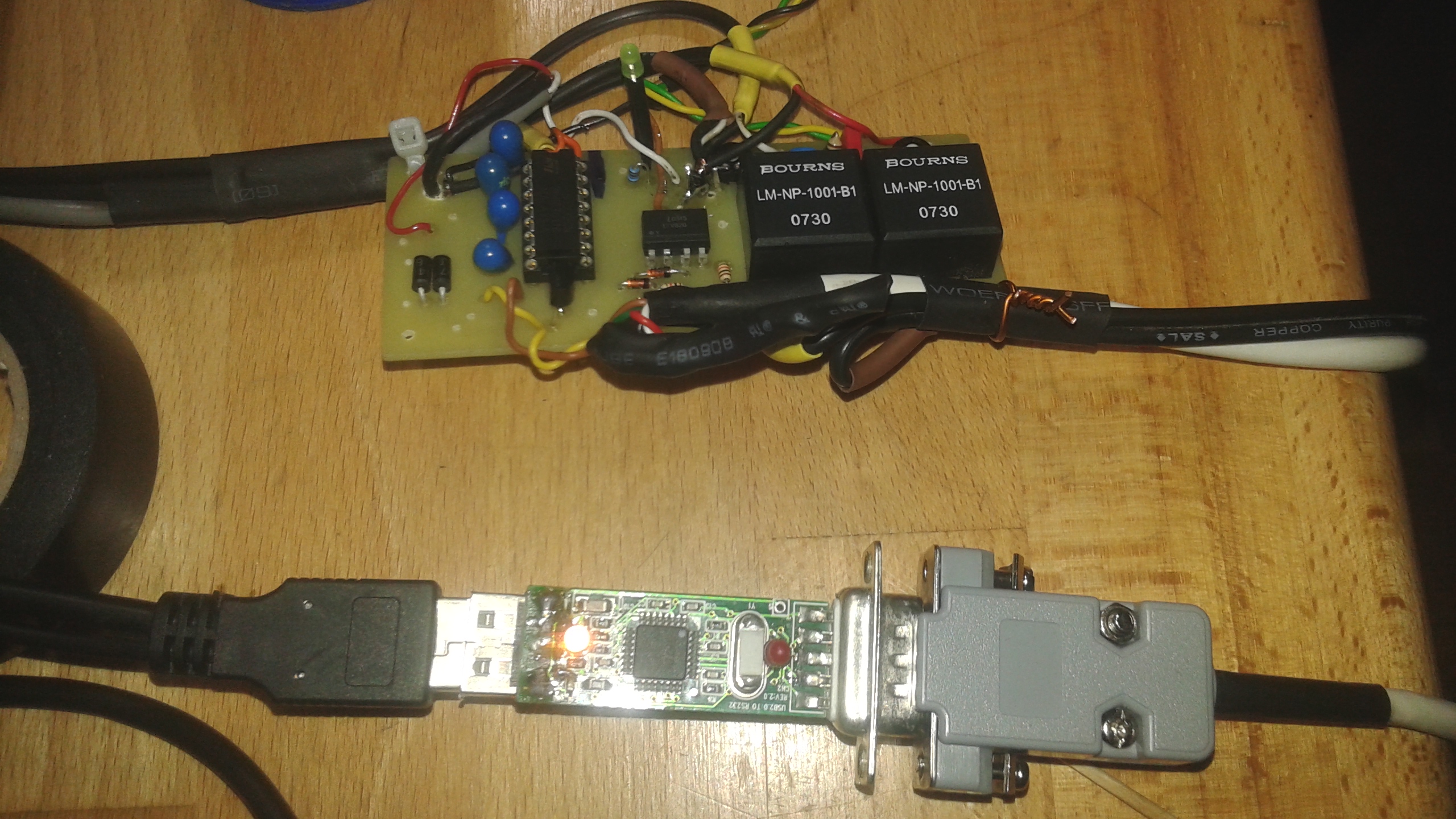

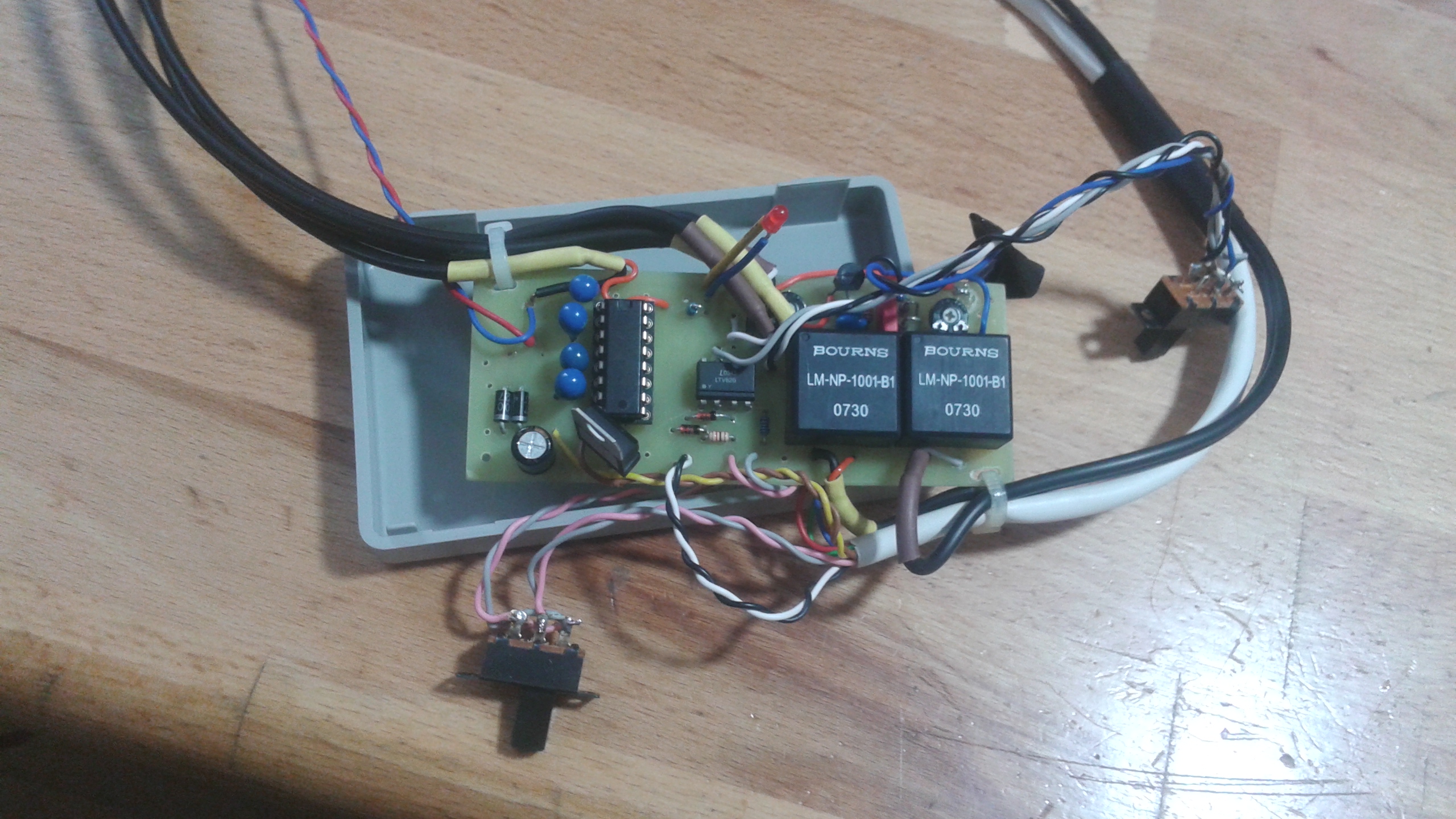

Próba képpen egy gyári panelos USB soros átalakítóval is kipróbáltuk.
A fejlesztés még nem állt meg, további módosítások várhatók, s ha ötleted van azt is szívesen olvassuk.

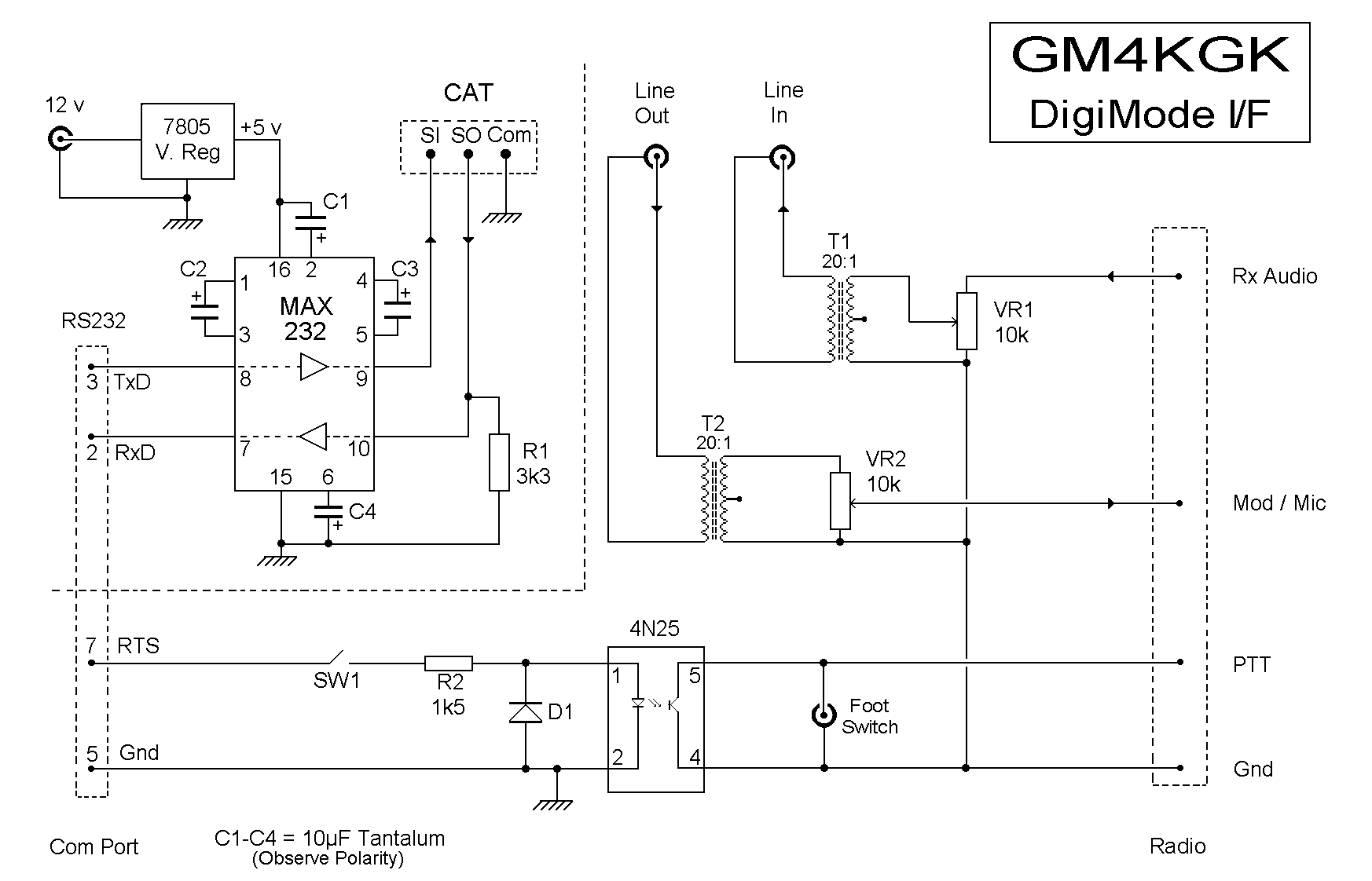

Van a klubban az ICom 746 rádió s jött az ötlet kössük össze a CAT kábellel a rádiót és a számítógépet. Oké, de hogyan? Kerestünk gyorsan egy rajzot.

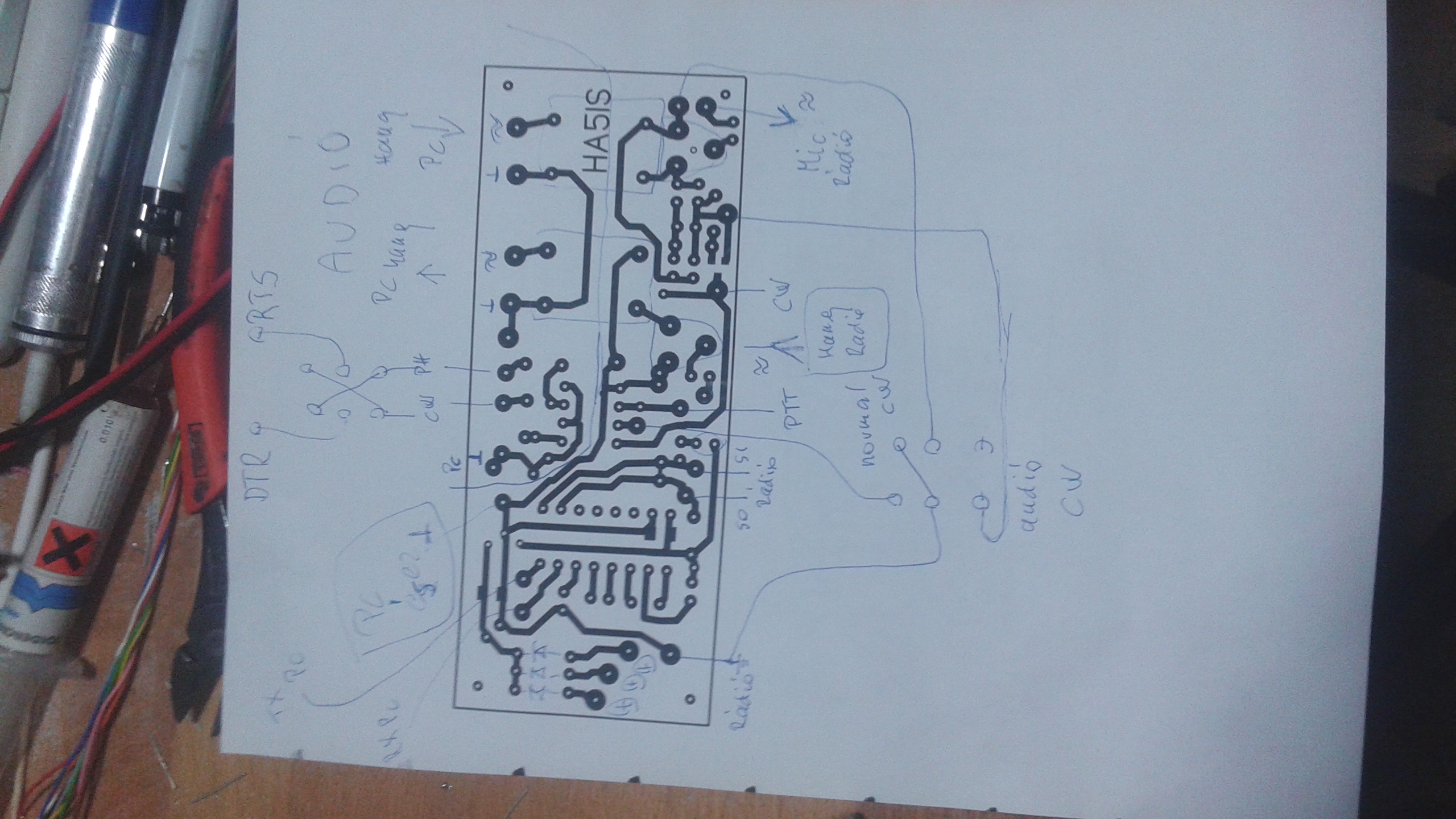

No ez már kezd bonyolult lenni, ezért kell hozzá némi segédlet, hogy mit hova kell kötni.

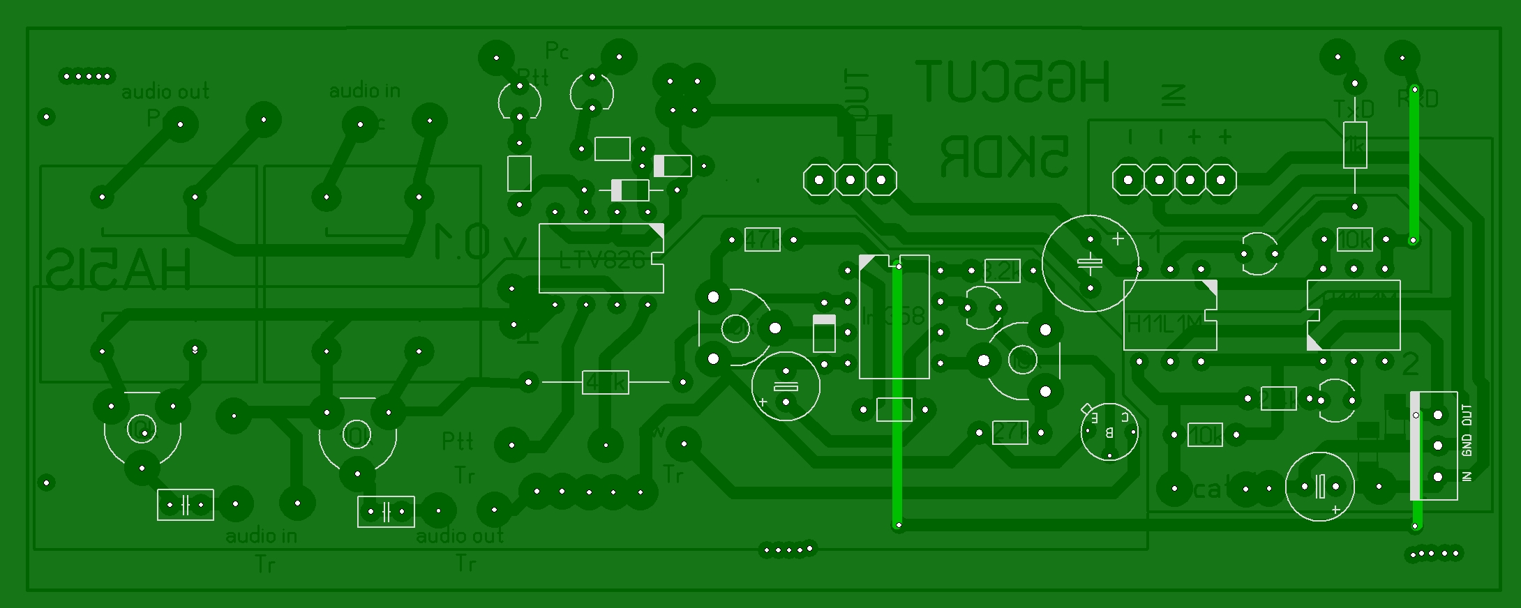

Áramköri panel tervezés, kész az áramkőr, összeszerelés és jöhet a próba.
