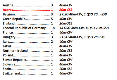

Erdekesseg kedveert felteszem a statisztikat, milyen QSO-k voltak a Nagy-Sas-Hegyrol:
5dsa es 7hf listaja nincs benne, ok foleg 2m-FM aktivaltak.
73 - Istvan/ha5clf
