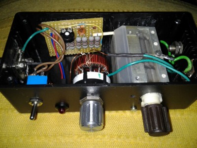

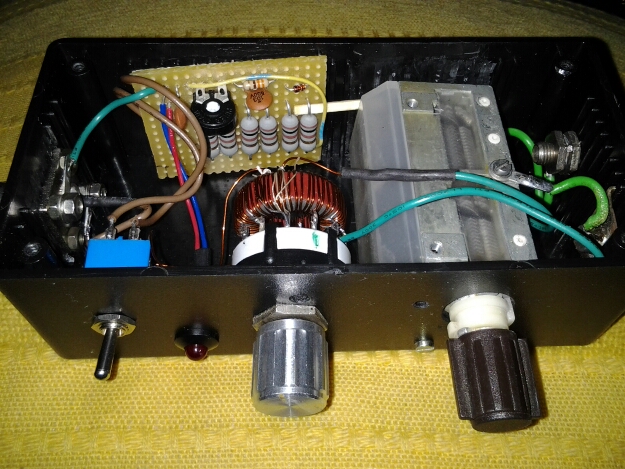

Nagyon jol nez ki, gratulalok a munkadhoz Istvan. Igen, nem csak szabvanyositanunk lehet mar, de elkezdhetjuk a sorozatgyartast is
Ket dolog fontos egy end-fed tunernel, amiben egy "tank circuit" hangolo egyseg van:
1) A "tank circuit" minden induktivitas allasnal le kell, hogy fedje azt a savot amit hasznalni szeretnel.
2) A tranzformacio aranynak 1 az 5-tol 1 a 10-ig ajanlatos lenni
Ez a ket pont azt jelenti, hogy ha egy felhullamu antennat taplalsz a vegen, akkor nem csak az impedancia illesztesnek, de a rezonancianak is meg kell felelni. Ezt nem is olyan konnyu biztositani tobb sav lefedese eleresehez.
A masodik pont az relativ konnyu, pld.: 3 menet a primer es 15, 18, 21, 24, 27 a szekunder. Ezzel elered a megfelelo impedancia illesztest: 1250, 1800, 2450, 3200, es 4050 Ohm. Igy valoszinu minden kornyezetben megtalalod a legkozelebbi megfelelo impedancia ilesztest a felhulamu antennadhoz.
Vagyis: Zo = 50 Ohm * (szekunder / primer) ^ 2
A rezonancia mar kisse kerdeses. Merd meg, hogy minden induktivitas alasban a forgo kondenzator segitsegevel ki tudod e hangolni a megfelelo savot. Azt a savot amit nem tudsz kihangoni sajnos nem fogod tudni hasznalni ezzel a tunerrel. Esetleg egy parhuzamos kapacitas kapcsoloval segithet, de figyelembe kell venni a rezgokor Q-jat is. Ha a rezgokor Q-ja tul alacsony lesz a hozzaadott kapacitassal, akkor nem lesz tul hatasos. Igy viszont csak az also savokat tudod segiteni. A felso savokhoz viszont a szekunder tekercset kellene csokenteni. Viszont akkor a primer meg mi legyen "negyed menet", stb. Szoval latod a dilemmat.
Az en tunerem 40 m-tol megy 17 m-ig. A felso savok nalam sem mukodnek. A felso savokra inkabb dipolust vinnek. De sotanal nem nagyon hasznalok mast mint a 40, 30, es 20 m-es savokat.

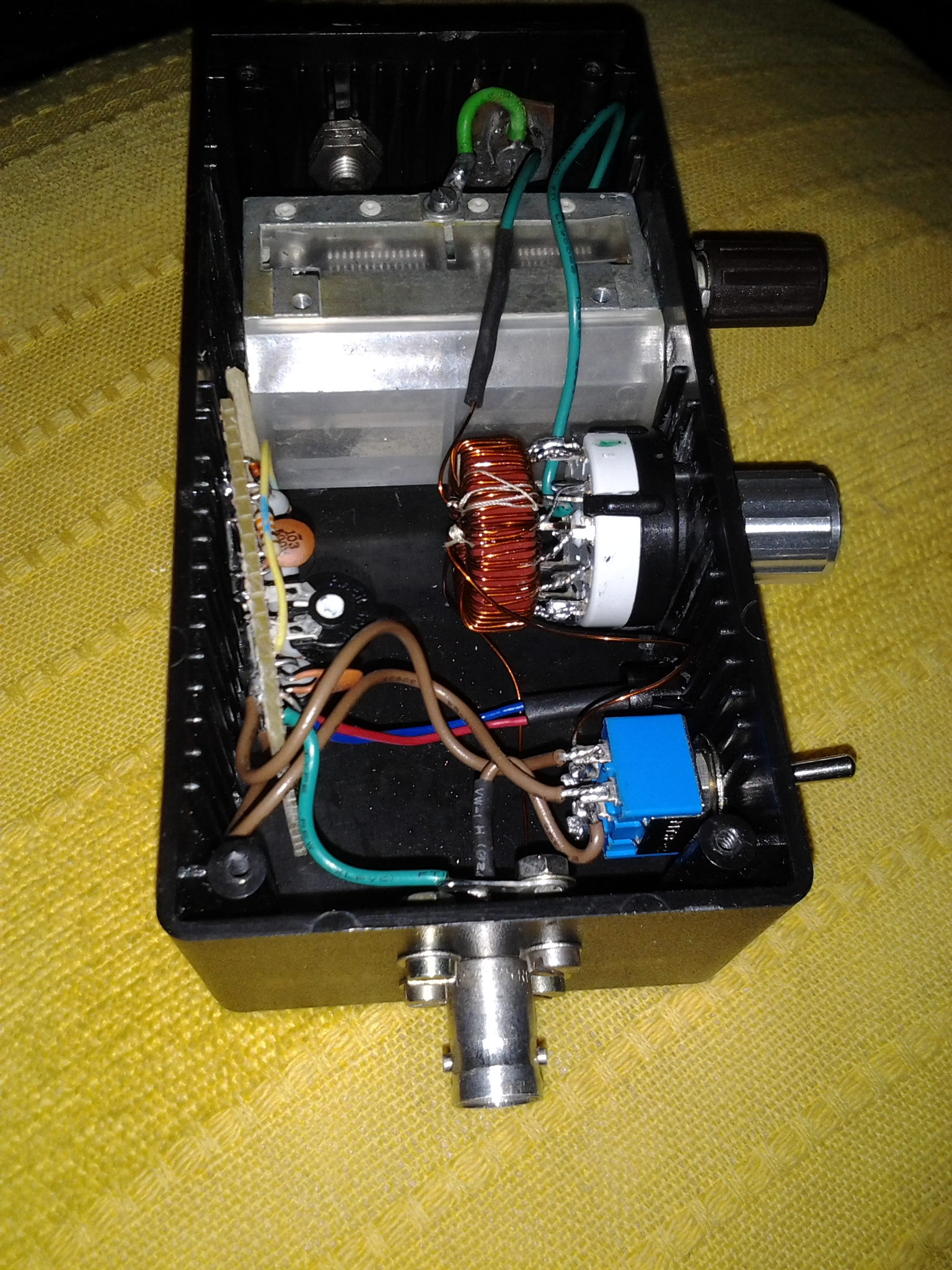

Sziasztok!
Elkészültem a SOTA. End-fed tunerrel.
Lassan szabványosíthatjuk szerintem ezt a típust/kialakítást.
Még nem tökéletes, de alakul.
A nyákot, amit HA5DSA Andrástól kaptam, tuti helyre tettem, mert felforgattam a szobát, de nem jött elő.
Ha előkerül, átültetem az alkatrészeket bele, addig meg marad a lyukpanel.
Esetleg ha valaki átküldi a nyákrajzot, csinálok belőle egy tucatot, és felviszem a klubba, hátha más is építene.
A hangolást az antennámon első körben VNA-val végeztem, amikor megvolt egy elfogadható beállítás (47ohm, 1,3 swr), csekkoltam a belső műszerrel, hogy kalibráljam a fényerőt.
A 40 méteres sávra hamar meglett, de a 10 méterest nem sikerült 100 ohm alá vinni, nem találtam az okát.
A yaxley első állásában 200 ohm volt, a 3. állásban 117 de utána megint felfelé ment a következő fokozatokban.
Ez mitől lehet?
Köszönet a SOTA szakosztály aktív tagjainak a tanácsokért, és az alkatrészekért!
Ez mitől lehet?
Végezetül a képek:
